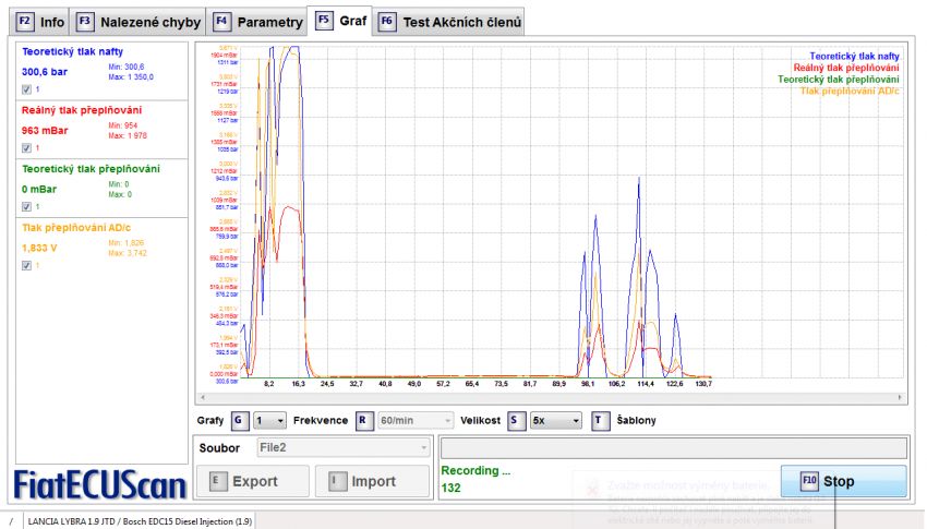

Tlak jsem zkoušel měřit už před nějakým časem a minimum na volnoběh je kolem 0,96 Baru , na plný kotel do kopce je to 1,9 barů.
Kámoš co to má chipnuté naměří přes 2,1 barů.
Graf zde.
Začátek plný kotel do kopce, pak z kopce a kousek dojezd normální jízdou.
Pokud mi někdo řekne jak to změřit jinak, případně které 4 hodnoty jsou lepší pro měření tak to pojedu zkusit znovu.

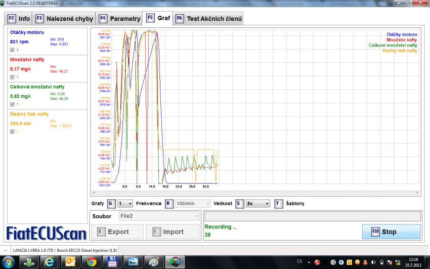

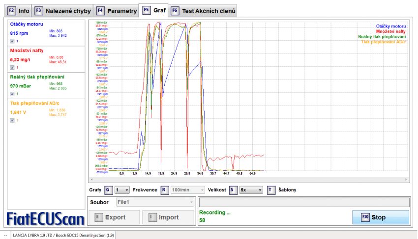

Přidávám grafy, které jsem naměřil dneska....
Jsou tam trochu větší prodlevy řazení, protože se mi ten otevřený kaslík zarýval do nohy.
Oba dva jsou sprint, plný kotel 1-2-3 na rovné cestě. Do rychlosti cca 110. Na začátku jsem ale nejel gumovačkou, to se mi nechtělo.

OK, akorát 4400ot už je celkem vysoká rychlost, takže to budu muset zkusit někde na dálnici při malém provozu. Toto nejsem schopen udělat hned, určitě to nedám tento víkend. Můžu ti to pak poslat třeba jako SZ ?Radek156 píše:pošli hodnoty v excelu...fes ti generuje formát csv....otáčky ,real tlak turba , tlak nafty, celk.množství vzduchu , celk.množství nafty...na 4ku pod plným od 1400ot do 4400....porovnáme real vs požadavek RJ
