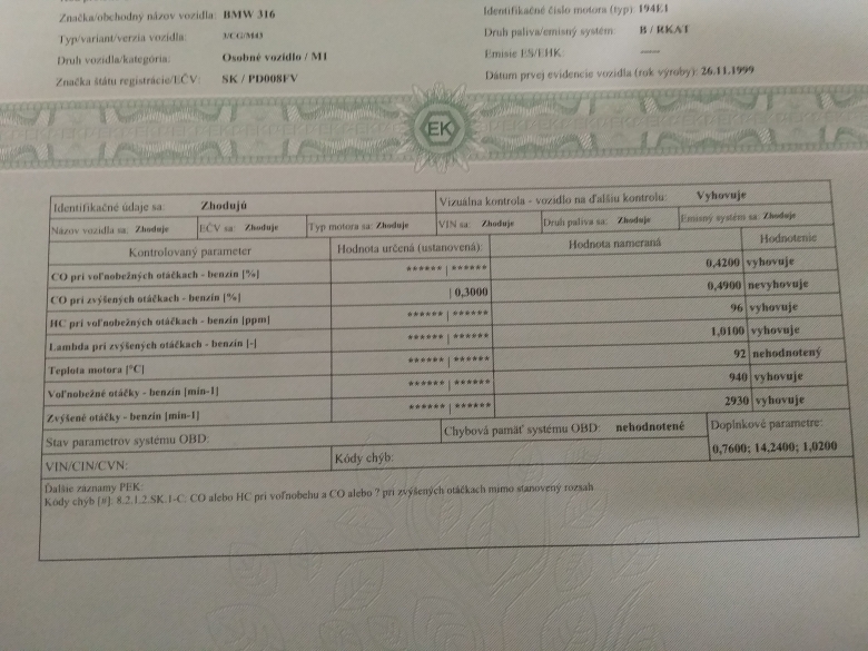

Ahojte.troška to tu obnovim dnes som neprešiel EK na bmw e36 compacte rok 1999 ( M43B19) motor ma 10 tisic km po celkovom repase :kružky,hlava,rozvody ,všetky ložiska ,naplne.filtre ...ale k teme mal som vysoke CO ale len v otačkach inak hodnota lambda vyhovovala 1,010 uplne v ppohode, HC tiež velmi pekne ale CO v otačkach norma je 0,30 ja som mal 0,49...na volnobehu CO dobre bolo všetky grafy v zelenom poli ,,pri otačkach poletelo CO nad hranicu ..Volake napady pozriet ešte faloš či neprisava pred prvu lambdou ma to dve lambdy pred katikom a za katikom čiže asi ako som sa tu dočital EURO 3. ( prva lambda bola menena už davno tiež za Bosch ale čislo sa nezhodovalo.) to som menil ja a kat je tam prevareni neni to original čiže asi niekto predomnou stym už mal patalie..Dakujem za Vaše postrehy (ešte km 304tis to ma to auto)

Příspěvek od ROMEK »
Ked si mal hodnotu Lamda 1,01 tak falešný vzduch nebude. Na analizatore je vidiet hodnota kyslíka vo výfukopvých plynoch v %. Podla mňa vadný kat.
Je tam origiál alebo druhovýroba?

Vdaka za odpoved,,,dam sem aj protokol len telefon sa mi ešte vozi aute, teraz som na PC....nie neni tam originalny kat to už vzhladovo vidim hned že neni to original.

Obrázek pridavam Protokol

Příspěvky: 33745
[quote="RAPIDmen"]Vdaka za odpoved,,,dam sem aj protokol
na tvou nemoc je poměrně jednoduchý lék, když tě technik vyhodí na 0.49 tak ho přemluv ještě na jedno měření, ucpi výfuk hadrou a pokud se změní hodnota na O.21 tak víš že je dírečka ve výfuku, na volnoběh to nevadí, ale jak se zvedne ve výfuku tah tak začne přisávat kyslík, a to ti řekne ta hadra
v případě že zacpeš výfuk a emise budou zas 0.49 tak je díra v katu, nový kat umí srazit co min o O.3 + ?

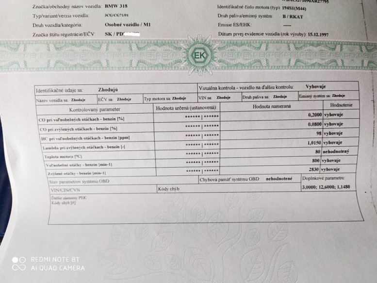

Kamarat bol zrovna na EK stym istim modelom auta čo mam ja neurobil tiež ( technik mu povedal že ma volade netesnost vyfuku prikladam graf Obrázek

Příspěvky: 33745
[quote="RAPIDmen"]Kamarat bol zrovna na EK stym istim modelom auta čo mam ja neurobil tiež ( technik mu povedal že ma volade netesnost vyfuku prikladam
asi někomu jebe všechny políčka píšou vyhovuje na volnopběh má mít 0.5 a má jen 0.2 a na zvýšené otáčky max 0.3 a má jen 0.08 to nemá ani nové auto

adrian_B
Příspěvky: 725
Příspěvek od adrian_B »
Asi tak, neviem prečo by to na základe toho protokolu nevyhovovalo
ROMEK
Příspěvky: 5746
Bydliště: SK Záhorie
Kyslik na protokole neni vydet.Lamda na volnobeh je 1.148 chuda zmes tolerancia je 0.9-1.02 . Prisava to vzduch na volnobeh. Zacpite vyfuk trochu hadru nekama to poleze ven
Marek77
Příspěvky: 10343
Příspěvek od Marek77 »
Kyslík je to první z trojice čísel. Takže 3 %. Dovoleno je max. 1 %. Ostatně to je důvod té lambdy ve volnoběhu 1,148 a i CO2 je špatně, jen 12,6 % (prostřední číslo), tam by mělo být víc (bývá 14-16).
