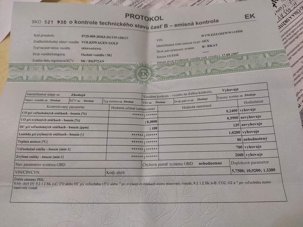

Ahojte chcem sa opytat ... namerane nevyhovujuce hodnoty moze sposobovat katalyzator, ktory je KO? alebo skor nieco ine?.Dakujem

Je tam kyslík = díra v potrubí výfuku. Pokud je před lambda sondou, bude sonda dávat pokyn k obohacení a budou vyšší emise.
Spravit výfuk!!! Netěsnost nebude velká, protože kyslík je 1,33%, což není moc. Ale je to dost k tomu, aby to takto mírně zvýšilo emise. Hledat mezi motorem a lambda sondou, za sondou to nebude. Prasklé svody - častá věc, nebo těsnění mezi hlavou a svody, případně mezi svody a prvním dílem. Tam bude problém.

Ne, lambda sonda je určitě v pořádku. Hodnota lambda je správná. Kdyby byla sonda vadná, rozhodně by nebyla hodnota lambda správně. A navíc emise by byly mnohem horší.
Sonda to určitě nebude. Je to netěsnost výfukového potrubí někde mezi motorem a sondou. Důkazem toho je vyšší hodnota kyslíku v emisích. Ten ovlivňuje řízení sondy. Sonda si totiž myslí, že směs je chudší, protože je tam víc kyslíku, a proto mírně obohacuje tak, aby tomu kyslíku přidala odpovídající množství paliva. Proto je hodnota lambda správně. Jenže tím, že ten kyslík se tam dostává až v potrubí výfuku a ne v motoru, je to vlastně bohatší, ačkoli to tak nevypadá. A tím jsou vyšší emise CO a HC.
Jakmile se hodnota kyslíku dostane pod 1%, ideálně pod 0,5%, budou emise CO a HC naprosto v pořádku a zvýší se tak i emise CO2, které jsou nyní nízké, pouhých 10,92%.

ahoj marek, kontroloval som potrubie a na zvodoch je mikro trhlinka, okolo je maly flak "zaolejovanych sadzi" a mierne to slzi aj spod tesnenia zvodov...cize asi si sa trafil... dalej je potrubie po sondu ok... az v zadu pri spoji potrubia a tlmica je malinko ocmudene-*ale to by to nemalo vadit? nepomohlo by aj preklachnutie KAT nejakou chemikaliou?

Kat bych radši nechal tak. Nic mu není. Pravděpodobně bude stačit vyřešit tu netěsnost potrubí u motoru.

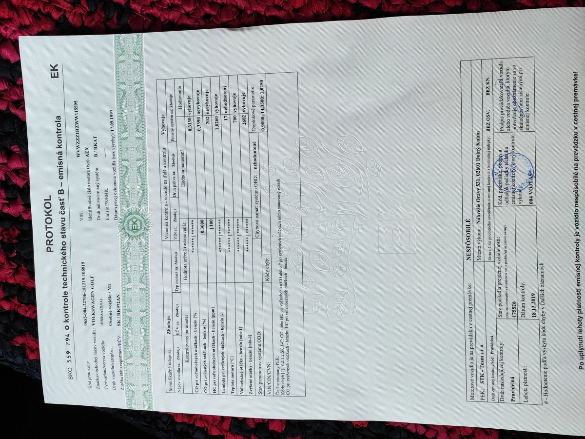

Tak dnes druhý pokus, žiaľ neúspešne, hodnota CO stále mimo toleranciu. Výfuk je však na 100% po lambda sondu tesny, čiže kyslík to podľa mňa nemôže prosivat.Obrázek
