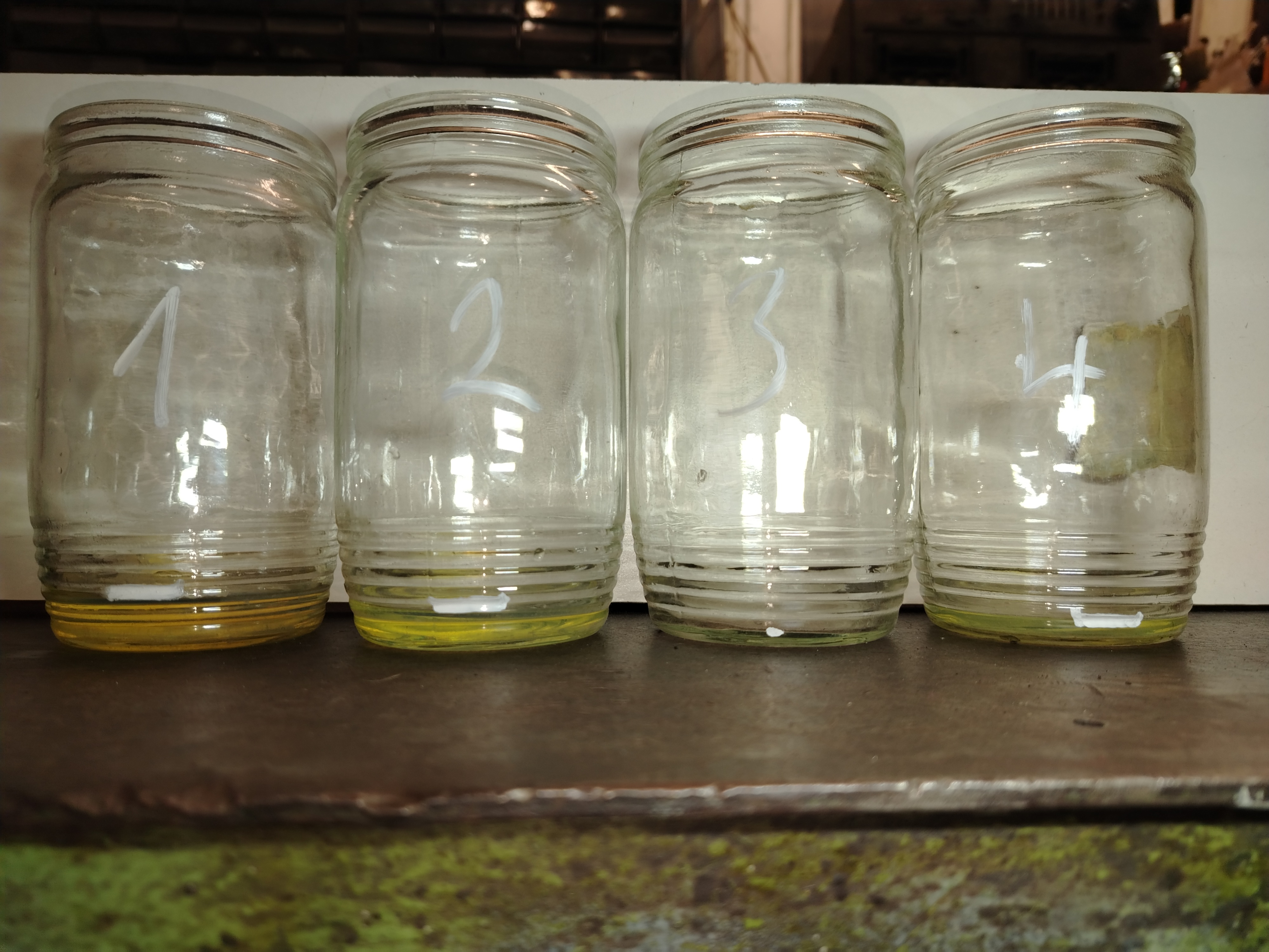

Prepady sem sundal a napojil na sklenicky. Po cca 40vterinach nateklo do trech ze ctyr celkem dost nafty. Viz foto.
Mam chapat, ze pokud nenastartuje motor a z prepadu tece nafta, je tedy spatny vstri?
Predpokladam, ze by nafta mela jit do prepadu u vstrikovace az tehdy, kdy je dosazen adekvatni tlak ve vysokotlakovem okruhu.
Mereni prepadu vstriku trochu kazilo to, ze se zaroven nafta tlacila prepadove hadice ven.

pokud dáš téměř jakékoliv čerpadlo s vyšším tlakem jak O.5 tak ti napřímo do budíku natlačí až 7 tak to čerpadlo je v pořádku
ale té nafty z přepadů ti tam chčije mooooc, nechce se mi hledat ale pokud ti nateče za tři minuty dohromady 2 deci tak jak se ochladí po ránu už nenastartuješ,
můžeš tasit vstřiky na repas a budeš startovat ;)

K těm vstřikům, odměřil sem kolik toho nateklo a nejvíce na jednom vstřiku 36ml za tech 40-50 vteřin. Na dalším 20ml, 15ml a na jednom nic. Coz by se dalo odhadnout, že při startování 2min, 2dl by nenatekl. Je to jen odhad.

V listopadu byly všechny vstřiky na otestování s případnou repasí v Iveco Počernice. Dle vyjádření všechny vstřiky špatné. U všech špatné hydropřepady. Takže jste měl trefu do černého 👍
