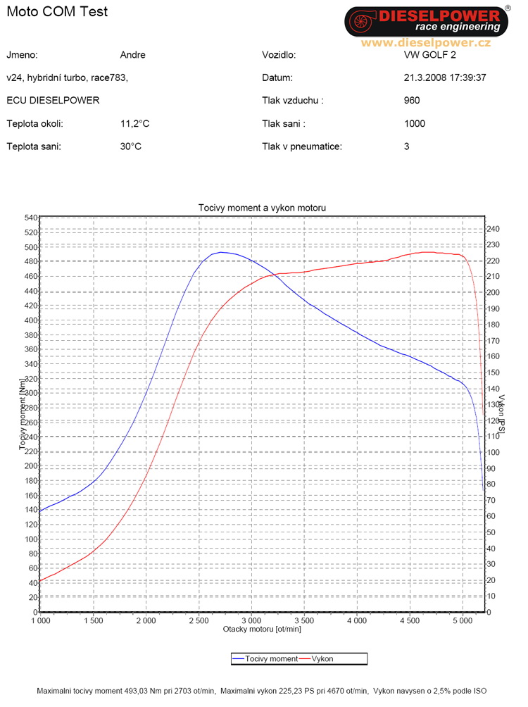

Andreho vozidlo (na nákupy):
Obrázek Obrázek

krásná práce jsem zvjedavej jak bude vypadat ten muj graf 8)
už mi chybí jen výfuk včera mi dorazila od lukyho příruba a přiští tyden snad dorazí roury a kolena

500Nm a 850kg auto je mazec kombinace, už se toho začínám i sám bát :) sice momentálně jen předohrab, ale doufám, že bude brzy zase 4kolo.
Úpravy zatím opravdu jen turbo (hybrid "plug and play"), trysky, a SW by Reesha, ještě teda nějaký ten IC a 60mm výfuk (Jen pro zajímavost, modifikací 1. dílu výfuku do většího průměru a lepších tvarů nárust 35Nm)
