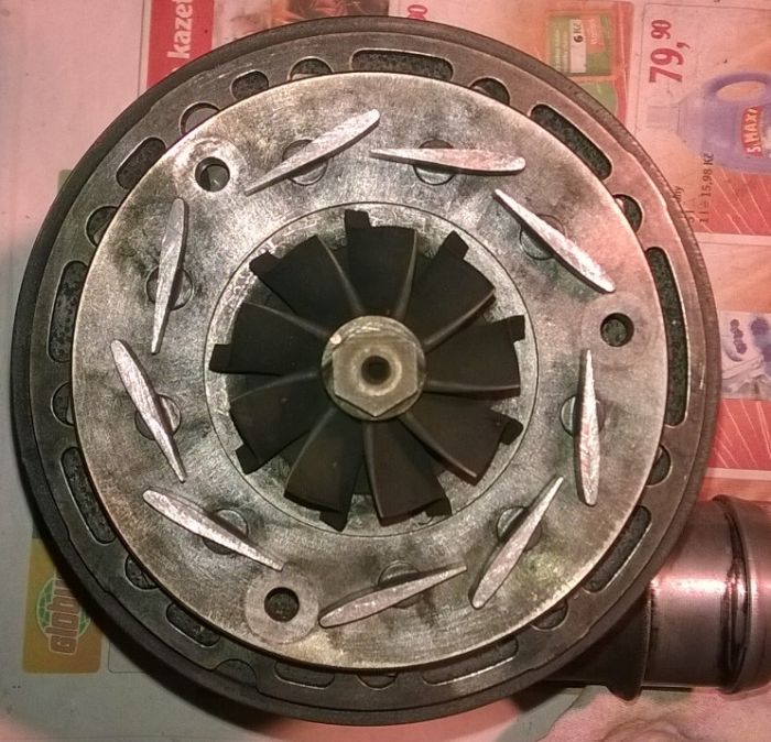

Má to být takhle poskládáno i do sharana afn. DikyObrázek

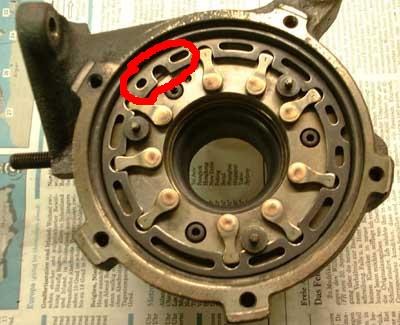

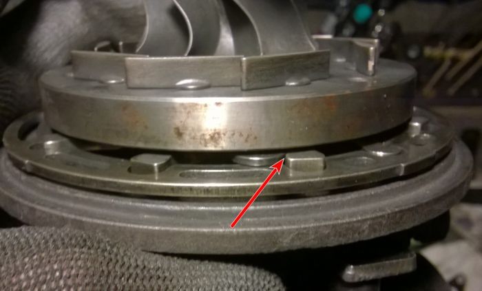

Hojte chlapi, sem to taky rozdělal (už potřetí) a dnes vypodložkuju. Jen mám na vás dotaz.
Zjistil jsem, že obě polohy (otevřeno i zavřeno) jsou omezeny dorazem buď lopatky nebo páčky táhla na distanční válečky.
na obrázcích níže je složené turbo v poloze "zavřeno"
poloha zavřeno
doraz páčky lopatky o váleček
Mám stavěcí šroub "zavřeno" došroubovat až k páčce o ty cca 2mm tak, aby "fungoval jako doraz" nebo se ještě dál seřizuje? Pokud se ještě dál seřizuje, tak proč? Aby lopatky tak moc "nezavřely"?
Mezera mezi dorazovým šroubem a páčkou ovládání (cca 2mm). Dále se páčka nedostane, protože se ramínko lopatky opře o váleček - viz červená šipka
Díky za každou radu ověřenou praxí :)

Jarda S. píše:do tohohle nastavení nehrabat to se nastavuje v dílně na stolici ...
... tomu rozumím, ale tento doraz je v mém případě nefunkční - má cca 2mm mezeru od páčky. Pokud máš zkušenosti z dílny (jakože předpokládám že ano, když odpovídáš), můžeš mi prosím napsat, co se tímto dorazem nastavuje? Díky

Joch píše:Hojte chlapi, sem to taky rozdělal (už potřetí) a dnes vypodložkuju. Jen mám na vás dotaz.
poloha zavřeno
mas to blbo poskladane...ta obruc ktora hybe lopatkami je pravdepodobne opacne... u 9 lopatkoveho na to treba davat pozor!

Příspěvek od Joch »
nemam, je to spravne poskladane. souhlasi to i s obrazkem od Michal99. Kdyz se to posklada naopak, tak ten chod je podstatne kratsi - zavreni je zhruba stejne, ale otevreni je mensi. Lopatky nemohou byt uplne zavrene, protoze by neodchazely vyfukove spaliny, je to tak, ne? Zajima mne stale, co se nastavuje tim dorazem (tlak pri omezeni?)
