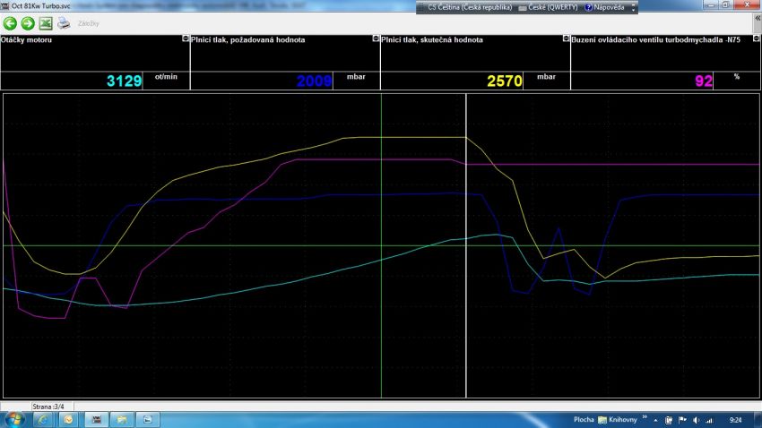

Chlapáci,mám udělanej log a nevím jak ho sem dát! Mám ho v mailu. Nedal by mě ho tady někdo???
Předem díkec.
K.

Příspěvek od Kamil-TDI »
Tady je graf.

Příspěvek od Janosik93 »
vlož to vo formate tak, ako ti to dáva diagnostika, alebo to ulož na www.leteckaposta.cz a daj sem link
Janosik93 píše:vlož to vo formate tak, ako ti to dáva diagnostika, alebo to ulož na www.leteckaposta.cz a daj sem link
Pokusím se.
