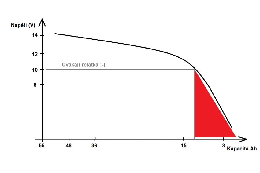

Pokud je baterka starší a má ještě třeba 40A ale zvládne proud už jen 250A (příliš málo pro startér) tak dokážu pochopit, že můžu ještě nabít kondenzátor, nabitost baterky se o kus sníží, ale pomůže mi to při tom startovacím proudu.
Může mi to třeba taky pomoct v mrazu, takže s 44Ah ZDRAVOU baterkou nastartovat 4 litrový V8 diesel. Protože ten proud poskládám - zdravá baterka mi dá třeba těch 250A i když jí kus kapacity sežere kondenzátor, plus pak kondenzátor přidá ještě svých 350A tak dokážu odjet.
Ta věc mi už ale nejspíš nepomůže v případě, že jsem marnými pokusy vymlátil baterku, světla už sotva svítí a při otočením klíčkem cvakají relátka. Kapacitu (náboj) potřebný pro start už to nemá kde vzít.

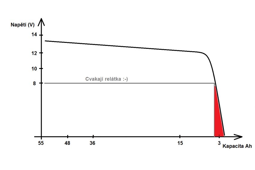

Jediné jak by to mohlo MOŽNÁ fungovat je, že i když se baterka tváří jako mrtvola, tak ještě má nějakou kapacitu - vysvětlím obrázkem.
Orientační nákres:
- když mě někdo přesvědčí, že i při velkém vybití je v baterce ještě kus kapacity, tak jsem ochoten uvěřit, že mám ještě jeden pokus na nastartování a že mi ten kondenzátor pomůže, pomalu a dlouho si bude nacucávat ten zbytek, pak z toho udělá 12-14V a na 10 sekund ze sebe vydá co může (otázka je, jestli nesepne hned po připojení kolíků, protože si podle napětí totálně vycucané autobaterie odvodí že už se startuje)
- červené pole je teoretická kapacita kterou bych měl k dispozici na nabití toho vynálezu
Osobně si ale myslím, že realita bude vypadat spíš takto:
- pokud to dopracuji až ke cvakání relátek, tak mi už nic jiného než další zdroj nepomůže, protože už není kde brát
Netvrdím, že další zdroj nemůže mít 8x8x4cm. Technologie LiPol, LiIon a LiFe baterek je docela daleko, takže mi malá baterka dá po dobu 10s klidně 200A. Neřeším životnost. Tak jako tak už mě ale nespasí žádný kondenzátor.
