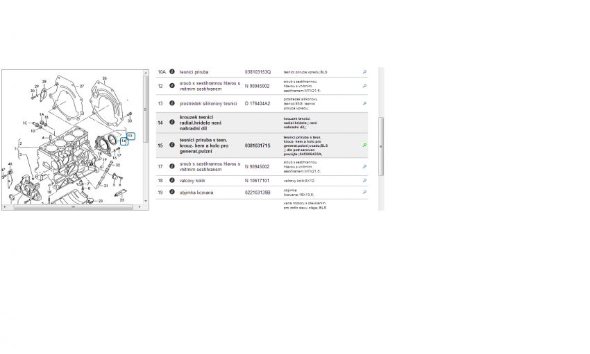

Nevíte někdo zda se da sehnat samotné gufero nebo se musí koupit nová příruba?
Popřipadě co bych měl ješte dokoupit když budu menit pouze klikovku.
Zatím mám objednáno Ložiska klikového hřídele,Šroub ojnice M8X1X44,Sada ojničních pánví
b707
Příspěvky: 514
Registrován: 22 říj 2013, 21:41
Příspěvek od b707 »
dej celou přírubu
romperstromper
Příspěvky: 125
Registrován: 12 kvě 2017, 06:15
Příspěvek od romperstromper »
b707 píše:dej celou přírubu
mohu se zeptat poč nemůžu dat jen nové Gufero?
Nová přiruba i guferem vyjde na nějakcýh 1500kč:-)

No já si myslím že gufero samotné se neprodává.
b707
Příspěvky: 514
Příspěvek od b707 »
až to budeš měnit tak si to guferko rozeber a budeš vědět proč, nehledě na to že se samotné gufero prodává jen na stranu rozvodu, na tomhle nešpekuluj protože se stane to že převodovka + vana půjde znova dolu

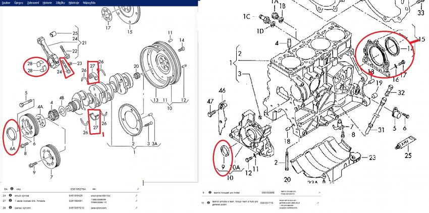

b707 píše:až to budeš měnit tak si to guferko rozeber a budeš vědět proč, nehledě na to že se samotné gufero prodává jen na stranu rozvodu, na tomhle nešpekuluj protože se stane to že převodovka + vana půjde znova dolu
Ok díky za info koupim to i s přírubou.
Mohl bych poprosit o radu, jestli ještě něco mám vyměnit?Kliku jsem ještě neměnil, tak každou radu a připomínku uvítám.
V obrázku mám označeno co budu objednávat,tak jen jestli jsem něco nezapomel...
Předem moc děkujiObrázek
