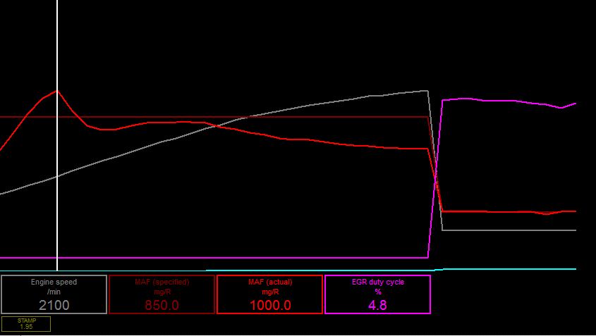

prosim o kontrolu logu váha na volnobech ukazuje 425
http://leteckaposta.cz/797727047

Prosím o kontrolu logu. Někdy spadne do nouzového režimu. Zdá se mi, že studený motor jede líp, než teplý, ale není to vždy. Někdy jede jak splašený a jindy se mu nechce a pak je vyšší i spotřeba.
Jde o Octavii 1.9 TDi 96Kw PD
