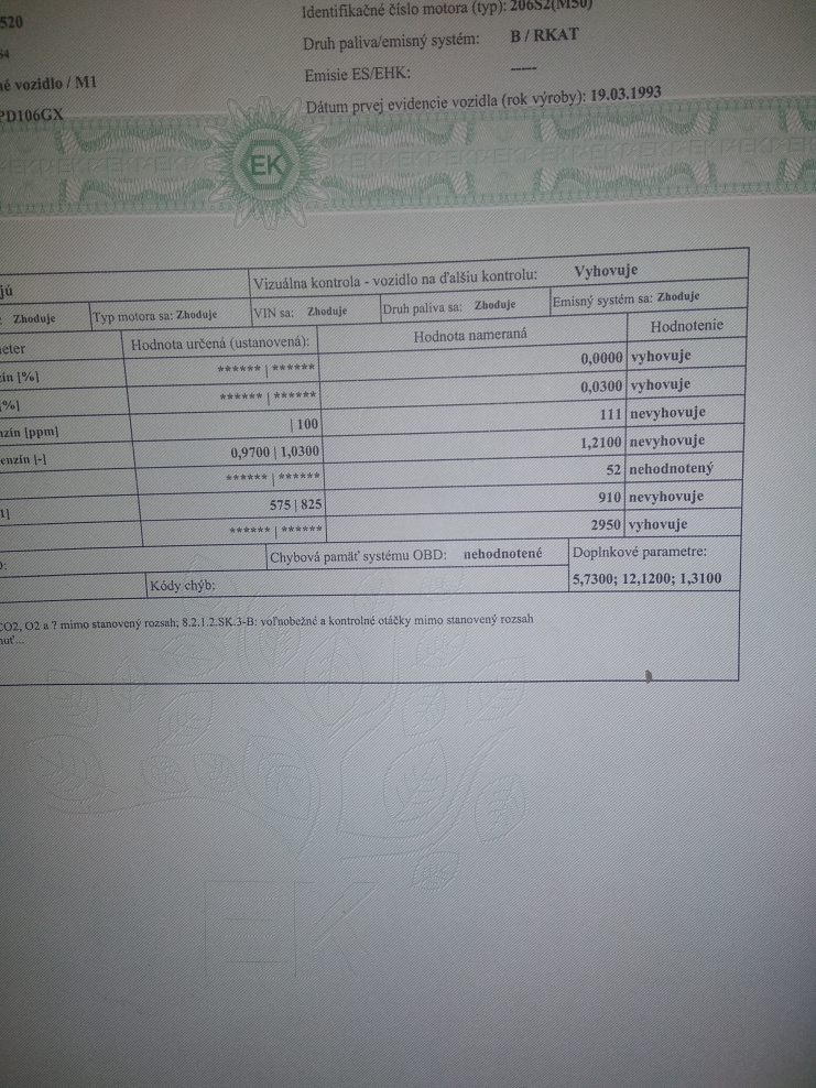

Ahojte ,pozdravujem miestnych EK Guru osviežim to tu dnes neprejdena dalšia EK na mojej 28ročnej kocapke BMW 5er 6val. benzin, auto som kupil a jazdilo na 4-5 valcov skr prebijace indučky pomenilo sa to išlo na EK/TK na tu emisku som moc nevsadzal lebo som vedel že to bolo dlho bez udržby..problem je vysoka hodnota lambda vobec nešla pod 1 stale v červenom poli a vysoke otačky tiež stale v červenom poli ..Ja tam vidim vysoki podiel kyslika(vyfuk na spojoch nefuči ale rado praskali liatinove svody tie som neomrkol :/ pridavam protokol DAkujem Vam za usmernenie riešenia zavadyObrázek

Mas dieravý vyfuk vela kyslíku a tým padem nevychadza lamda dalsia vec budu uhlovodíky na tom vela starých aut pohorí

ROMEK píše:Mas dieravý vyfuk vela kyslíku a tým padem nevychadza lamda dalsia vec budu uhlovodíky na tom vela starých aut pohorí
Dakujem ti tajne som dufal že prave ti napišeš pojdem do toho o vikendu :))aspon tu netesnost odstranit a dalej sa uvidi olej na netrati do spalovania spotrebu benzinu to ma priaznivu ...Ako keby bolo na Tebe menil by si kat či neni prečo menit ? mam ešte par katov s tohot modelu aut s malymi najazdmi tak viem to vymenit podstate rychlo .

Kat nemen CO je dobre. Skontroluj či chodí lamda sonda a skontroluj ten výfuk na netesnosť.

ROMEK-Dakujem budem informovat bud tak alebo tak :). slovacek.milos- zdielam presne tieto pocity stebou ale čo už dako som si tu na SVK na tu birokraciu zvykol, že tu riešia všetko nepotrebne a velke veci sa nehybu,Mali sme tu v okoli aj Emisky čo vedeli ešte oko prižmurit dolalit to ale ti ked už maju riskovat tak EK -Vyjde 120€(podotykam len emiska) :(

[quote="ROMEK"]Mas dieravý vyfuk vela kyslíku
romane a ted tu napiš co nám tek kyslík udělá ;) ten nás ududí a tam to začíná, motor je v pořádku a :? si piči ;)
