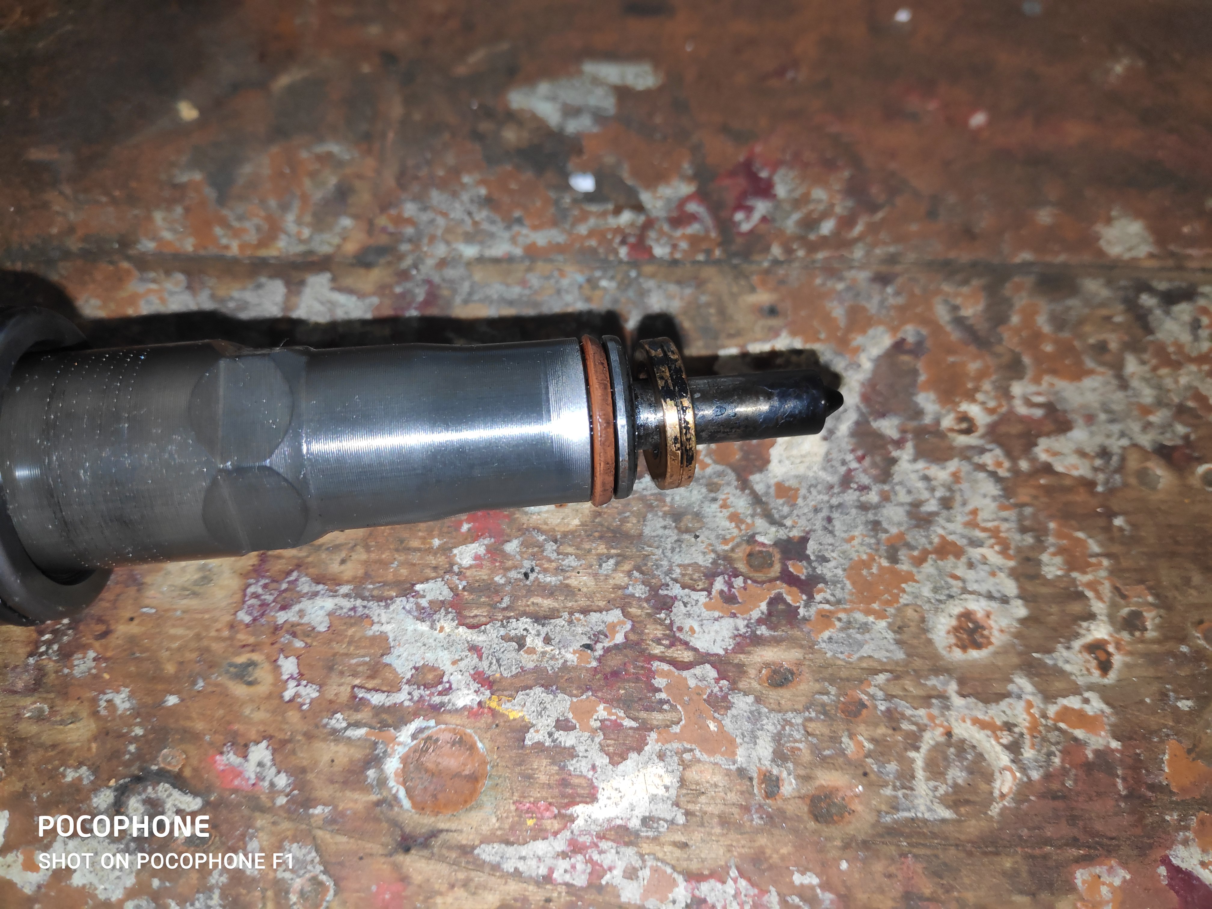

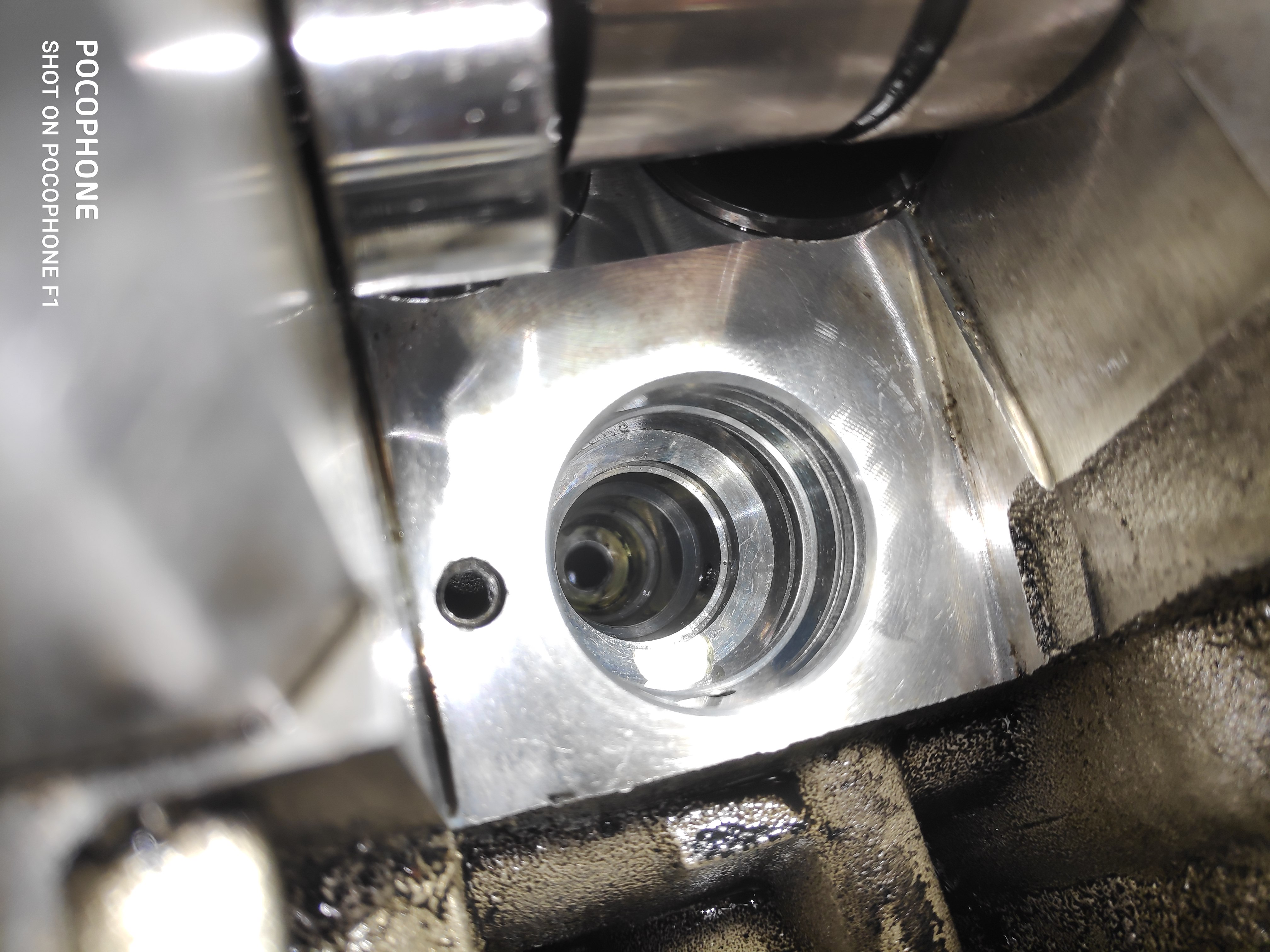

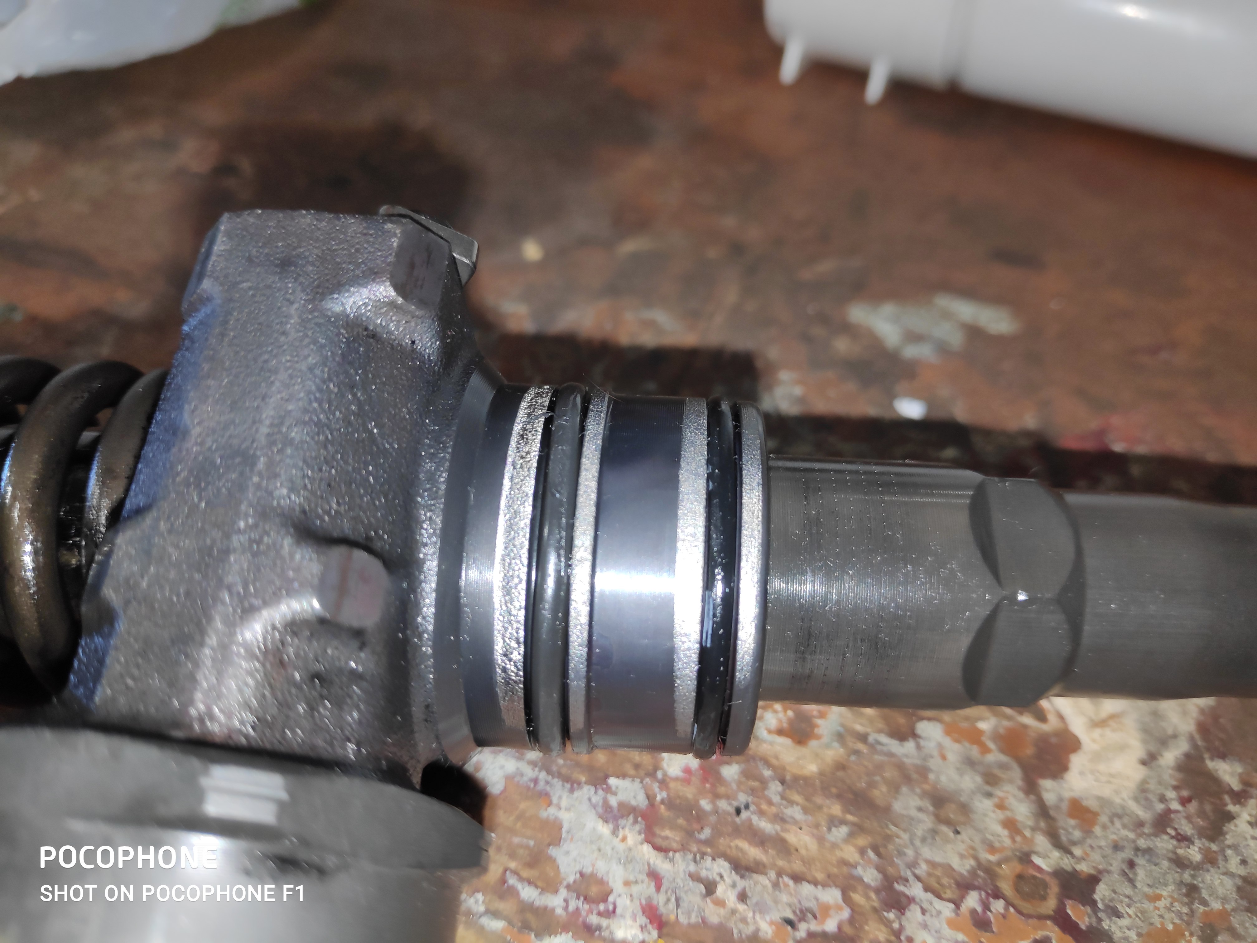

Mosadzny kruzok a spodne tesnenie riadne sasraty. Pod tou spodnou gumickou bolo nasrate tiez. Hrubo. Myslim, ze to netesnilo, prefukavalo tadial.
Mohlo by to sposobovat slabsiu kompresiu a teda ten biely dym? Zrovna tak, problemy s tym tlakom tandemu?
Sachta asi neni najhorsia. Skusim zrazit tie hrany.
To spodne sedlo som este necistil. Iba odsavackou osal bordel co sa tam uvolnil po vytiahnuti vstreku.

A co chceš radit? Srazit hrany, očistit šachty, dát nový gumky, nový šroub a dát vstřik zpět. Ideál by ještě bylo nechat vstřik zkontrolovat na stolici. Korekce jsou ale malý, tak mu bude asi prd.

a kde máme fotku vstřiku a sežrané gumičky??

Ale serie ma, ze gumky mali byt vymenene, no zjavne napriek tomu, ze som to zaplatil, tak sa na to nesahlo (noteeth)
Keby mi menili gumicky, tak aspon su tie hrany liznute a gumicky po tych par kilometroch nebudu tak ohlodane…
Stav ako som ho vytiahol nemam, lebo som to hned handrou reflexne utieral.

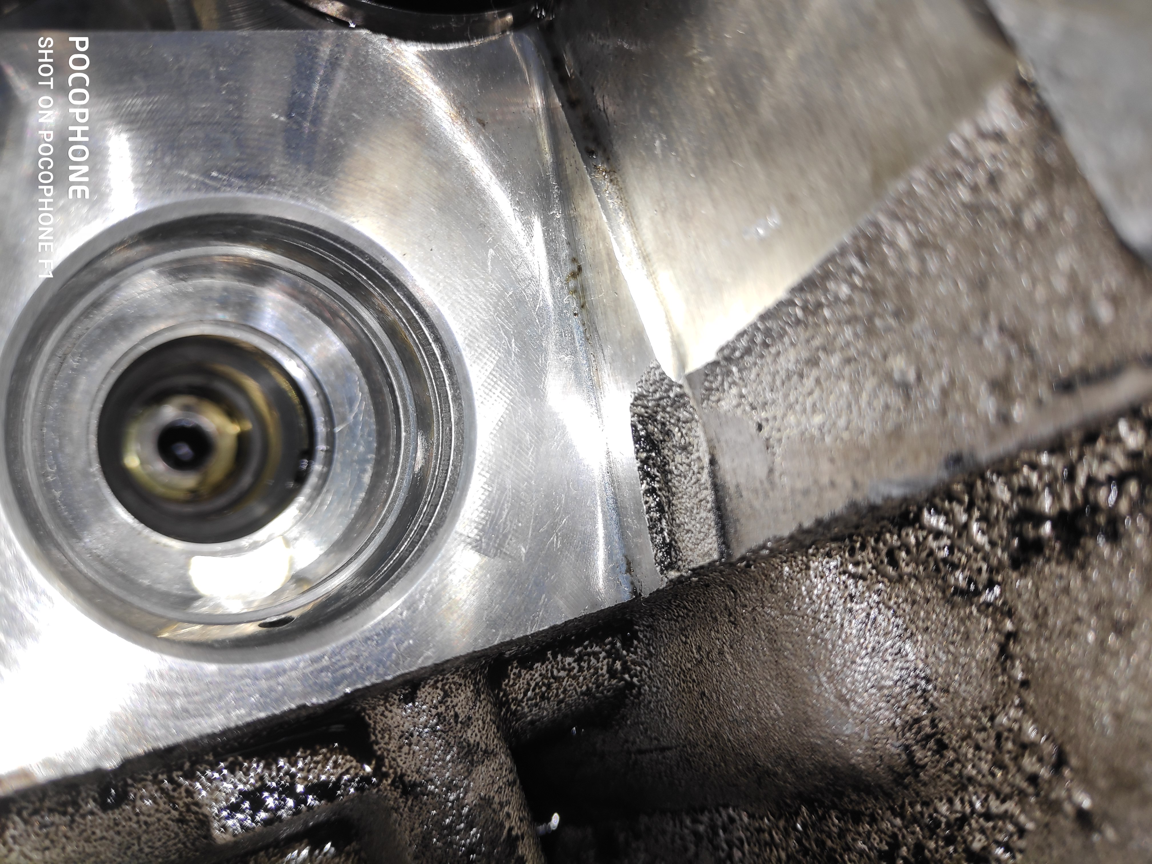

Tieto praskliny, to je hlava uz na odpis, alebo?
Prasklinky su max do 3/4 diery. Len teraz uz nepamatam, ci to najviac prasknute neni nahodou na tom problemovom 3tom valci, kde podfukovalo pod vstrekovac.

Příspěvky: 14484
To se objevovalo už na starších rotačkách, ty praskliny kolem trysky vstřikovače a motory frčí dál.
