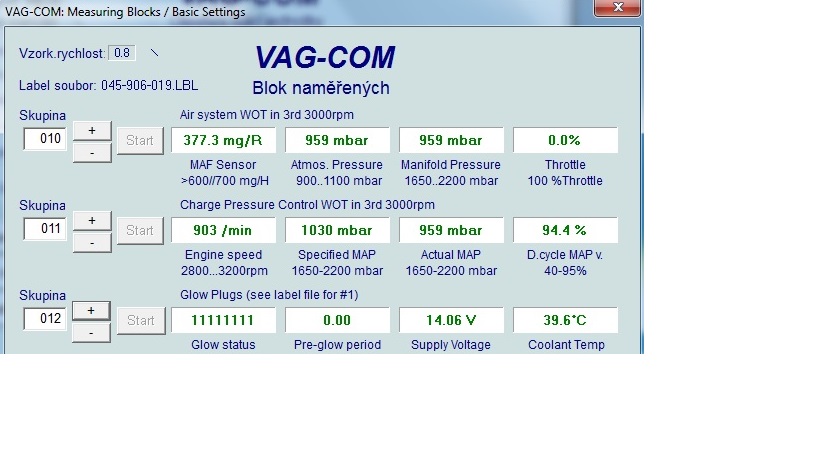

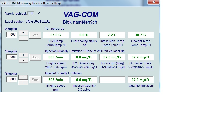

Huli, bielo, zimne, ci teple, aj na volnobehu aj v otackach. Obcas vsak pocas jazdy prestane hulit. Filtre vymenene, gumicky menene, hydra menene, vykon normalny, bez skubania, ci vynechavania, v mrazoch start vyborny, tak isto aj teply motor. Vacka bez chyby.
Dalsie hodnoty neviem, skapal notbuk (LOL)
Do servisu to pojde snad buduci tyzden, len som zvedavy, ci niekto nevie z tych hodnot daco vycitat.
Jo, este, ziaden nudzak, RJ bez chyby, este tam je dake 2 roky nova skrtiaca klapka.
Tie hydra boli menene, lebo jedno zacalo klepkat, gumky boli menene pritom, inak s tym nebol ziaden problem, doteraz.

hodnoty su OK
asi vstrek čúrací
ak nezere olej ani vodu

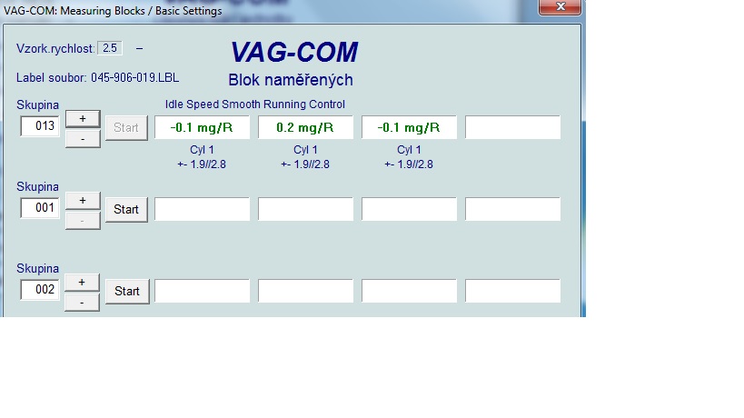

Chcijuci vstrek? Nebolo by v 13tom kanali daky vacsi rozdiel dorovnavania, kedze by ten vadny mal mat mensi vykon?
Na kanal 23 som uz nestihol dojst pozriet…

pozri este tu 23ku pre istotu ci sa tvari normalne
mne pri takomto dyme ozaj pomohlo to vifko, ale spravalo sa to tak iba na studeno kratko po starte
