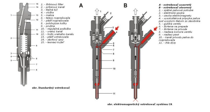

tryka vstřikovače Z JTD asi nejni stejná jako ta co se dává do TDi??
u JTD jsou nějaké piezoelektrické čico??? netuším jak to vypadá, má někdo nějaké schéma??

tu ich mas obidva ;)

Milo75 píše:tryka vstřikovače Z JTD asi nejni stejná jako ta co se dává do TDi??
Ak myslis TDI comonrail tak konstrukcne su podobne ako u JTD multijet, pretoze je to stale ten isty vyrobca Bosch. Preco chces stale pchat nieco z tdi do jtd?
