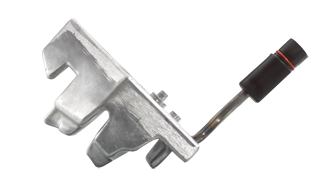

Mám tělísko 1 Kw komplet s čerpadlem a termostatem. Montuje se to na okruh topení a motor..cena s montáží 3 000.Kč. Už jsem jich namontoval více..Hlavně VW 1.9 TDI.. ale třeba i do IVECO Daily.Obrázek

A zkušenosti? Nějaký čísla? Jak dlouho to musí topit a tak?

Má to 1Kw ohřev což je stejně jak se dáva do velkých motoru,tak podle mrazu ale jak je -10 tak to stačí 40 minut až hodina u 1.9 TDI a motor je na 30 stupňů .

Martinsek píše:Mám tělísko 1 Kw komplet s čerpadlem a termostatem. Montuje se to na okruh topení a motor..cena s montáží 3 000.Kč. Už jsem jich namontoval více..Hlavně VW 1.9 TDI.. ale třeba i do IVECO Daily.Obrázek
Napíš prosím cenu bez montáže a tiež ako je to možné od Teba kúpiť .
