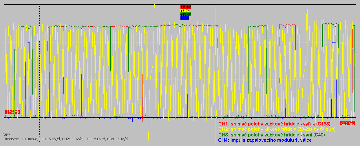

Prosím o pomoc s problémem u VW Sharan 2,8 V6 150kW r.v. 2000 kód motoru AYL.
Motor jde na volnoběh nepravidelně, má špatné spalování, otáčky houpou 500÷800RPM, předstih lítá 8°÷25°. Po přidání plynu a zvýšení otáček nad 1200RPM se chod ustálí a není poznat žádnej problém i předstih drží pevný (30° a více). Součet vynechání jednotlivých válců pravidlně a rovnoměrně roste u všech válců zhruba stejně.
Prosím o pomoc, má-li někdo informace ohledně správném oscilogramu klika-vačka (při kolikátém zubu na klice se má překlápět signál ze snímače na vačce, atd...). Dále bych poprosil jestli někdo nemá vypýs parametrů na naměřené skupině bloku hodnot na adrese 91÷96.
Průběhy naměřeny přímo na řídící jednotce a kabeláž také přeměřena, tak chybu tvaru signálu vylučuji.
Děkuji za případnou pomoc.

Naměřené průběhy:

asi ti to moc nepomuže ale kdysi tohodle hybrida kolega dělal a rozvody byli uplně nakaši napínáky prodřený.Tlaky jsou ok.Zkus měřit sinchronizaci vačka klika pří akceleracích udělej aspon tři plné akcelerace z volnoběhu a sleduj fázový posun mezi volnoběhem a vrcholem otáček zda ti signál nevandruje o několik zubů pak by to potvrdilo teorii volného řetězu.

Děkuju za reakci. Tenhle problém řeším po jednom důveryhodném servisu, kde dělali hlavu(2 válce neměly tlaky). Takže to měli rozebraný, nastavený to je prý na přípravky a docela jim věřím. Problém byl i před opravou. Spíš se domnívám jestli není pootočený impulsní kolo(na který se "dívá" snímač otáček) oproti vačce nebo někde něco mírně pootočený(ustřihnutý klínek a podobně). Na klice je impulsní kolo přišrooubovaný, takže tam být problém nemůže.
Potřeboval bych vědět jaký hodnoty mají být v bloku naměřených hodnot na adrese 91,93,94,95. Zobrazuje mi to na volnoběh cca +30° a -50°. Po přidání otáček se to posune na cca +50° a -5°.
Nemáte případně někdo diag. příručku k tomuto motoru? Nebo systému motronic ME7?

Tak na závěr rozluštění. Porovnání naměřených oscilogramů synchronizace rozvodů s daty od VW jsem zjistil, že signály z obou vaček se předbíhají o pár stupňů oproti požadovaným hodnotám. Výfuková vačka o hodně stupňů (cca 30°) a sací vačka podstatně méně (cca 6°). Takže šlo ventilové víko dolů pro kontrolu rozvodů - nastavovací značky seděly. Co nesedělo byly rozsahy regulace nastavení sací a výfukové vačky - rozsahy regulace byly přesně na opak než měly být. Porovnání katalogových čísel nastavovacích jednotek namontovaných na voze s katalogem se zjistilo, že nastavovací jednotky jsou prohozeny.
