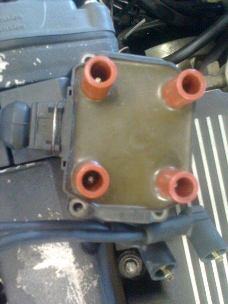

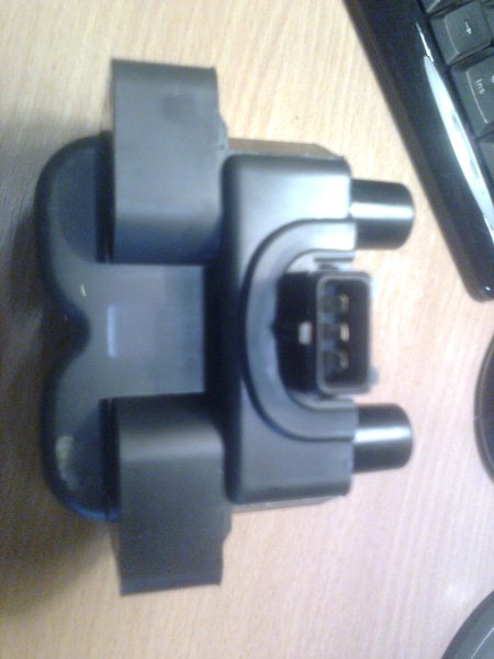

Prosím nemáte někdo schéma zapojení zapalovacího modulu na lancie thema
jde o to že neháže jiskru jenom 2 a 3 válec.
1 a 4 jiskra v pořádku. do trafa vedou 3 dráty na prostřední je 12,5 v
a na levý a pravý nevím co naměřit. Obrázek
tohle je nový ale zaráží mě že to nejde jenom na 2 a 3 válce nesetkal se stím někdo
