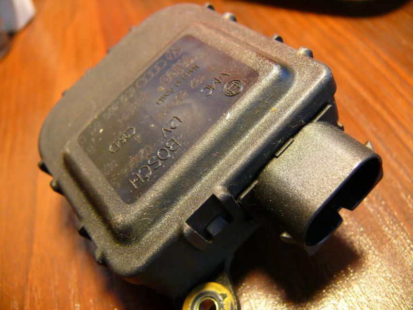

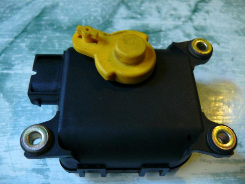

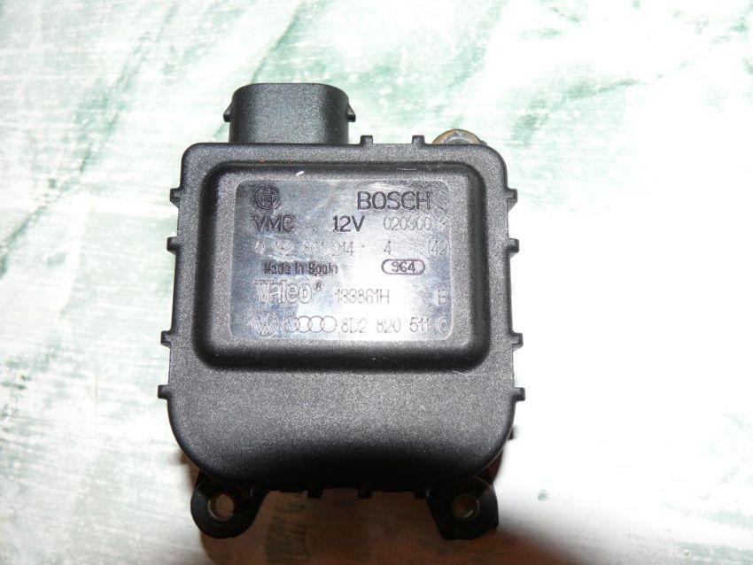

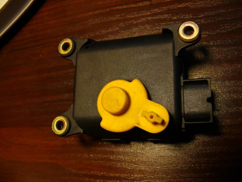

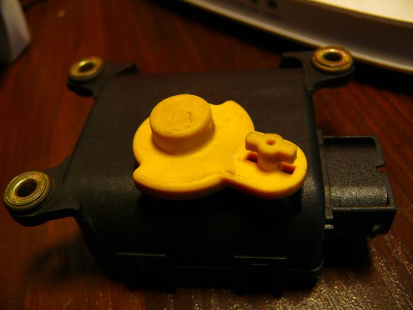

Diky, bylo to servo nastaveni/naklapeni klapek topeni (climatronicu), jak zde pisete. Diky mockrat za tipy !!
http://www.e-autogroup.cz/cs/audi/609-s ... 511-c.html
