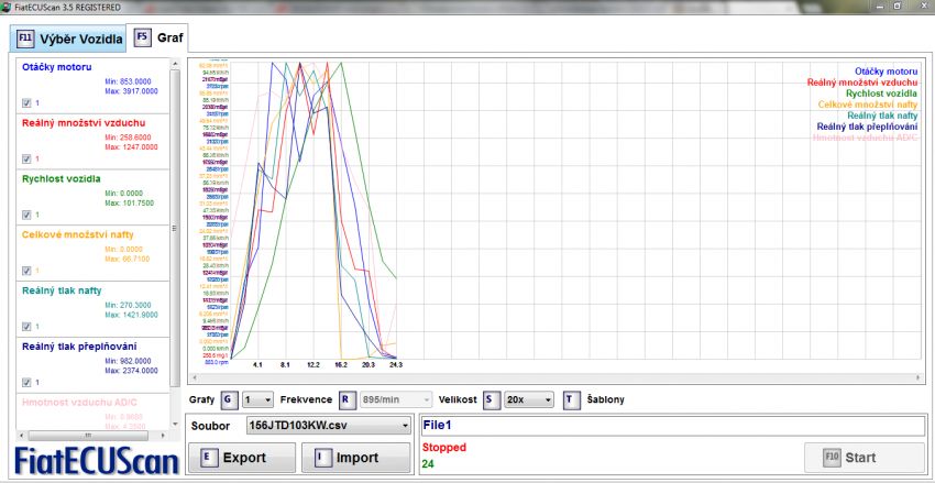

tak vas vsechny zdravim. Zalogoval jsem otacky, vahu vzduchu, tlak railu a turbinu, jak si kecka pral...Mrknete na to prosim.
Jinak prosel jsem vsechny hadice vcetne potlakoveho vedeni a vse je ok. Turbo se po nastartovani zasune. Zkontroloval jsem i vyfukove svody a podival se na katalyzator a vse je v poradku. Vazne by me zajimalo cim to muze byt. Vykon mizerny, nohu mam lehkou a jezdim za 7.5 litru :(
Uz zacinam mit podezreni na to, ze si nekdo v bazaru hral s mapou, no nevim..
Predem diky za pomoc

ta vaha nieje dobra a este je to 16v a mozno by som sa zameral na solenoid egr
