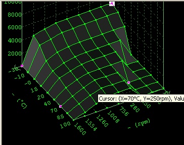

mapa v ecu je nastavena tak že při teplotě 70 stupňů pokud motor nedosáhne 250 rpm hodnota paliva 0
špatný startér =málo otáček=0 nafty
viz graf
