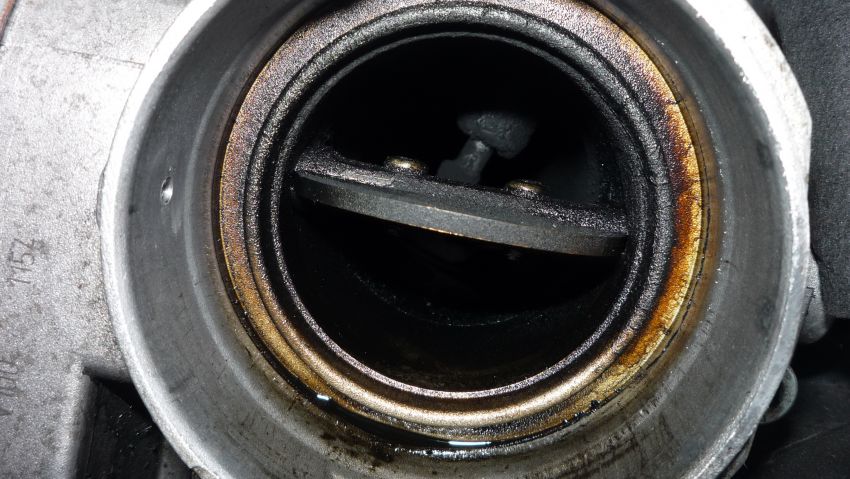

TDI tech píše:Skusal to uz niekto, naozaj to ide tak lahko ako v tom videu? http://www.youtube.com/watch?v=ZdJUvMFJ ... re=related :o
To video je hovadina. Nemysli si, ze to len prestriekas a sanie bude ako nove.
Cistil som to podobnym sprejom od Liqui Moly a za pouzitia zubnej kefky a handry sa mi to bez rozoberania podarilo celkom slusne vycistit. Samozrejme lepsie by to bolo rozobrat. Pozri foto pred a po.
Tu je ten cistic: http://www.autostore.sk/cistice/liqui-m ... line-5168/
PRED
PO
TDI PD
