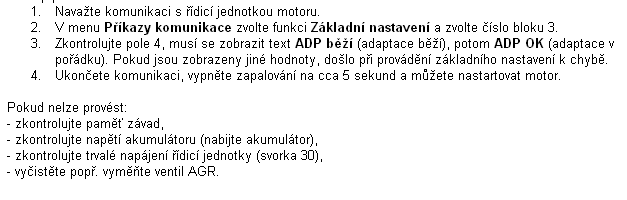

motor na volnobehu
pamet zavad prazdna
zakladni nastaveni skupina 003 - start

Nepomohlo to ak som to teda spravne spravil
dal som štart a zapol otačky vybehli na cca 1400 a blikalo žhavenie po cca 5min som to vypol otačky klesli na volnobeh a nič dalej sa nedialo...
