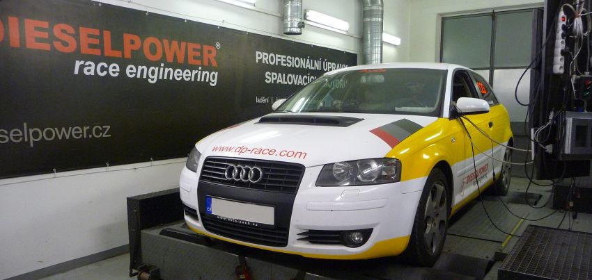

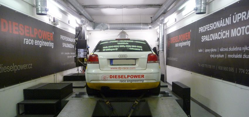

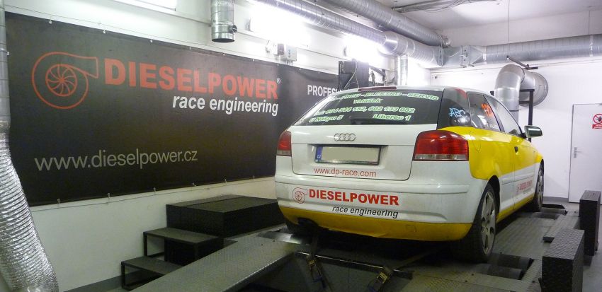

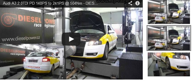

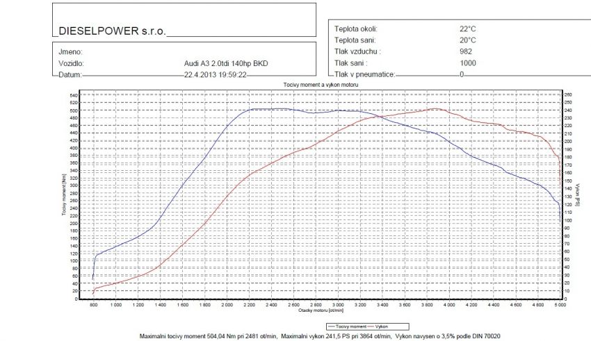

Audi A3 2.0TDI PD 140PS to 241PS @504Nm DIESELPOWER
FB RACE 1287+, 230 hybrid andre + optimalizace ECU DIESELPOWER
Video: Youtube

že by dosaženo jen chipem?Fakt nechápu proč sem rovnou nenapíšeš úpravy na autě a neni to u prvního.Myslím,že to nás zajímá ze všeho nejvíc použitý komponenty...

mas to tam..

241k s H230, kdo to psal ze to nejde??

Smoke píše:241k s H230, kdo to psal ze to nejde??
Nevím jestli někdo psal, že to nejde, ale nelze srovnávat 2,0 16V s 1,9 8V.

Max souhlas.. 2.0TDI 16V je uplne jinde jak 1,9TDI 8V.. bohuzel i poruchovosti..

To nejsou moc odborny komenty.
Protoze pokud je stejne turbo a jinej motor, resp vetsi objem a i vetsi ,,dychani" diky 16v tak se musi jit s tlakem dolu protoze turbo ma jen jedno max flow v kompresorove mape, tzn i na 3.0tdi by mel byt podobny vykon s timto turbem, kdyz nedame v uvahu jine casovani, typ vstrikovani atd.
Bez mapy to jsou jen odhadove experimenty ci to vydrzi a ci ne
