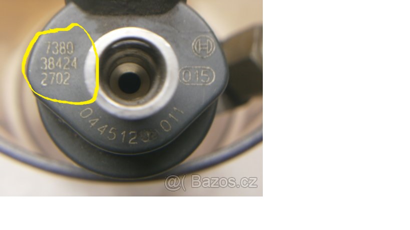

chlapci mom problemek:
na ivecu 2,3 jtd sem zjistil prepadovym testem ze sou zrejme 2 vstriky v haji.
dle cisla kterej je primo od BOSCHe 0445120011 jsem nael ze stoji kolem 7500,-
nasel jsem i pouzity,ale u nich me pak nesedi to cislo ktere je 13 ti mistne vdle toho origo cisla. nikde nemuzu najit zda to muzu zamenit nebo ne,respektive co znamenaji ty ciselny hodnoty. dokaze nekdo poradit?

lisi se mi tady tyto cisla

no budu muset,nic jinyho mi nezbyde. me slo prave o to ze to bocni cislo je jiny.
