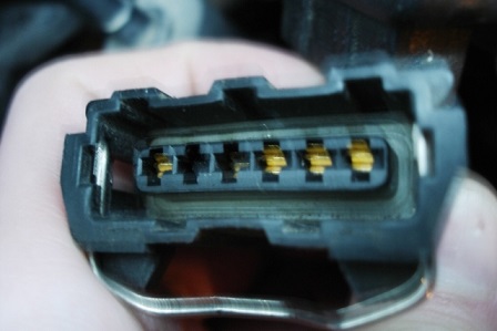

Dneska mi vag ukázal chyby 00553 (Měřič hmotnosti vzduchu - nesmyslný signál/přerušení/zkrat na kostru//zkrat na plus/napájecí napětí) a 00777 (Snímač polohy plynového pedálu -signál příliš velký/napájecí napětí/nesmyslný signál/zkrat na plus). Měnil jsem váhu vzduchu za novou a ta mi vůbec nereaguje, jakoby na autě vůbec nebyla, volnoběh je zvýšenej, výkon je omezenej a od 2500 nestoupaj otáčky. Nevíte někdo jak to řešit? Jinak s tou starou váhou, kterou auto rozpozná a aspoň drží volnoběh, je auto ještě daleko línější než s odpojenou, sotva se dostanu na 50 do kopce..

iba tieto dve chyby su? plynovy pedal ti reaguje normalne? skontroluj všetky kostrenia,konektory,kable,ja som pri podobnom probleme mal vypalenu cestičku v RJ,po oprave všetko facha OK.
