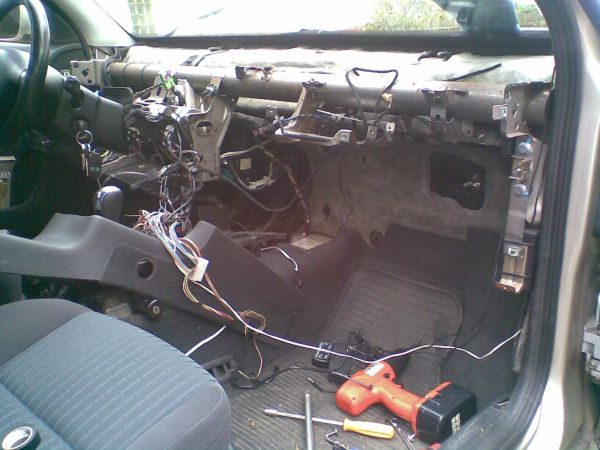

Kamaradovi sa strasne zahmlieva predne okno, straca sa mu chladiaca kvapalina, okno je aj mastne, tak to vidim na radiator kurenia.
Vie mi niekto poradiť ako ho najlepsie pozret pripadne vybrať von?
Este som to nepozeral, len sa pytam dopredu. Dakujem

mrkni kamarátovi do chladící soustavy zda má dostatek chladící kapaliny na mínus 3O až 37
pak pojezdi, jestli budeš mít sladko v ústech po pár kilometrech při puštěném ventilátoru tak je to radiátorem kůrenia
pokud ne kabinovým filtrem ;)

Potreboval by som hlavne vediet ako dostat radiator najlepsie von. či treba palubovka dole alebo od kaslika spolujazdca sa da a pod. :?

komplet palubka dolů a i volantová tyč a nosič palubky pak povolit topení od stěny a jde ven jiná šance nejni....

Volantová tyč,volant ani nosič palubky nemusí dolů.

přesně jak píše ladas ještě elektrárnu rozpojit, celý ten blbinec na sedadla a dveřma ven, napoprve bez manuálu je to nehorázný voser :roll:
když to zvážím s chladným počasím tak bych nejprve změříl refraktometrem zda je fridex v chladiči a pak udělal stěr ráno z oroseného okna zda obsahuje fridex
a před demontáží kontaktoval i tyto stránky http://www.google.cz/url?sa=t&rct=j&q=& ... 3336,d.Yms ;)
Příspěvky: 34095
martinsidlo píše:Volantová tyč,volant ani nosič palubky nemusí dolů.
jakože ho vydoluješ spodem jo po sdělání spodního deklu :?

Nemusí dolu,co jsem psal.Přístrojovka ano.Myslíte-li že ano,děláte zbytečnou práci.

když ji povolíš a odehneš je to pohodlnější (a tolik práce to zas nejni) ale jestli se tam chceš kloktat mezi oknem stěnou a nosnou tyčí klidně si to zkus...

octavia nejni G4 ;)
Příspěvky: 34095
Ladas píše:octavia nejni G4 ;)
to nemá cenu but to bude někdo kochat všelijak a dosáhne výsledku nebo se celá palubka vytáhne jak ve výrobním závodě

No tak to vidím že to nebude na hodinku. :D
Prípadne je tam možnosť že je zaseknutá klapka na vnútorný okruh? Ale zase to by to okno nebolo mastné. keď sa pustí studený vzduch nieje cítiť chladiaca kvapalina, iba ked sa pustí teplý.
Prípadne je potreba dokúpiť aj zvlášť nejaké tesnenia? alebo radiator obsahuje všetko potrebné?
