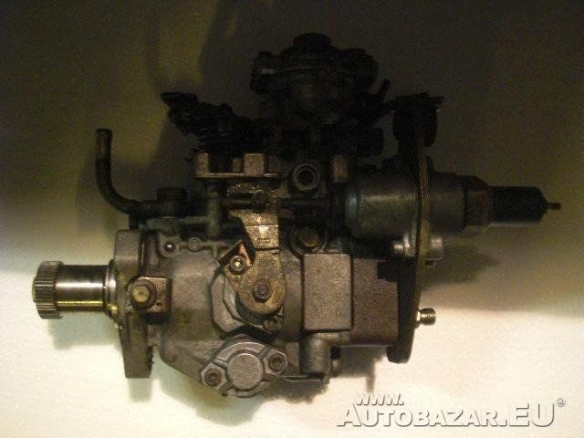

Radek S
Příspěvky: 246
Registrován: 12 dub 2011, 21:15
Příspěvek od Radek S »
Toto je to co myslím ten váleček napravo.
jurki888
Příspěvky: 2564
Registrován: 07 srp 2006, 23:51
Bydliště: Nitra
Příspěvek od jurki888 »
valcek je na zmenu predvstreku skus pozret ci uz nemas zapchaty kat az ho tam mas
