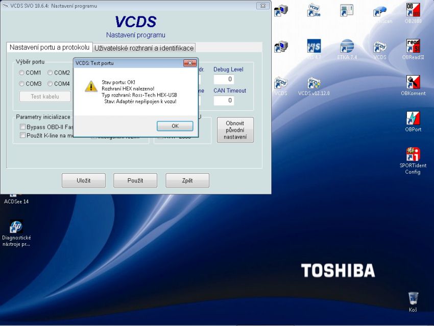

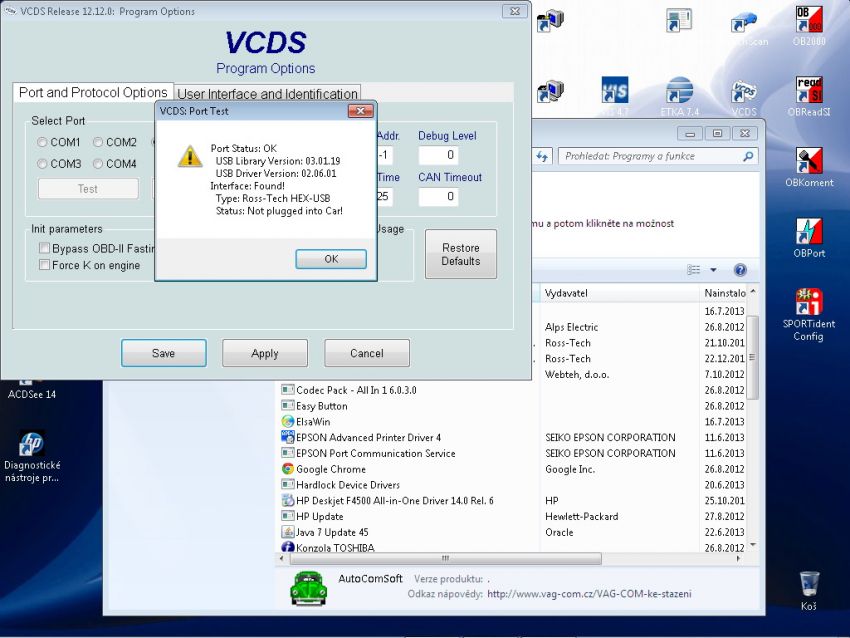

Poradi mi někdo, uz fakt nevim co dal, koukal jsem všude nic kloudného nevyresil. po instalai kabelu a softu do ntb mi program po spusteni hlasi při testi port ok hex nalezel typ ross-tech usb, nepripojeno k vozidlu, když prijdu do auta a zapojim to do konektoru zapnu kliek tak mi pise Port OK hex nenalezen, k vozidlu pripojen, ale nemuzu nic delat, poradi někdo co stim dik moc za info uz fakt nevim jak dal

viz foto co to hlasi když pripojim jen kabel k ntb, zítra dodam foto z auta.jinak mimo auto jsou ikony sede a program pise aktivovany

Tak uz jsem to vyresil.datum si program zmeni sam,cinani to tam nastavili i upozorneni at se odpojim od internetu. problém byl v ovladacich kabelu, sice tomu nerozumim, ale když to nainstaloval Windows sam tak se to nespojilo. ja jsem vcds odinstaloval, nahral znovu, ovladace jsem dal primo s instalovane slozky a uz to funguje jak ma, jen me stve ze je to en verze a na české mi to nejde rozhodit, nevadi kody zavad zjistim ve visu, jen na nazvy rj si musim zvyknout
