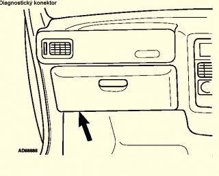

jsem asi tupej,ale já to z toho obrázku nechápu...koukal jsem pod dekl pojistek v palubce - to vychází do toho místa na obrázku,ale kulový jsem tam našel
Čert
Příspěvky: 867
Bydliště: Prágl
Příspěvek od Čert »
ten obrázek je od Bosch KTS, nic jiného nemám..

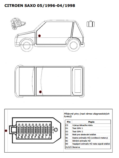

Příspěvek od Čert »
tohle jsou Autodata
OťasTDi
Příspěvky: 4991
Bydliště: Děčín
Příspěvek od OťasTDi »
jasný ale už podle toho obrázku z autodat - to není palubka saxa...zítra ještě zkusím pohledat...je mi jasný že to musí být někde pod palubkou...to co má řj motoru musí jít nějak diagnostikovat,jen mám obavy,zda to nemá jen nějaký volně visící konektor obdobně jak staré volkswageny,ale zase psal jsi 30 pin zásuvka,tak jsi si to z prstu nevycucal...čerte a ty jsi saxo,nebo 106ku někdy napichoval? máš nějké zkušenosti?
