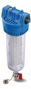

Mam tenhle filtr a zajimalo by me jaky mate zkusenosti s vlozkama do nich.Pouzil sem klasickou polystyrenovou a dobry ale po tejdnu co sem nechal filtr plnej voleje nesla pouzit ani vymejt ani nic.Tak by me zaimalo jestli vite nekdo o lepsi variante.Diky

Jestli je skutečně polystyrenová, tak olej a polystyren nejsou kamarádi. Olej ho naleptá. Budeš muset přejít na papírovou vložku. Zeptej se tam, kde si to koupil, nebo kde to prodávají. Jsou různé typy až do jednoho mikronu.
edit: Pokud si nemyslel polyester, ale ten možná taky v oleji nabobtná.
Měl bys ho mít z propylenu.
Vlastnosti[editovat | editovat zdroj]
Polypropylen má podobné fyzikálně-chemické vlastnosti jako polyetylen. Křehne při nízkých teplotách, kolem 140-150 stupňů Celsia měkne, kolem 160-170 stupňů Celsia se taví. Je odolný vůči olejům, organickým rozpouštědlům a alkoholům, dobře se rozpouští v xylenech či tetrahydronaftalenu. Polypropylen vyniká velmi dobrou chemickou a mechanickou odolností.[1]

Bobyde, kolikamikronovou vložku v něm máš? A máš nějaké hrubé předčištění oleje, třeba přes nějaký hadr?
