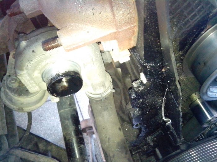

Měníte šrouby na hlavním silentbloku motoru? Ráno mi volá známá, že jí při jízdě něco drnčí, co má dělat že jede do práce. Tak ji říkám , až zastavíš, tak zavolej, zajedu tam. Odpoledne volá, kluci se na to koukli a mám něco s držákem motoru, mám s tím dojet domů /asi 20 km/? Tak jí říkám, nech to tam, dojedeme proto.. Už z dálky bylo vidět, že je dekl dole a koukám motor ležel na zemi...Jak s tím mohla dojet až na místo, kde parkuje, nechápu..Jsou ustřižené šrouby na držáku motoru...Také je pokaždé neměním, ale že se takhle krásně cvaknou, mě zarazilo... :o

Dvakrát v životě jsem ty šrouby nevyměnil a pokaždý po čase praskly, resp. jeden prasknul a pak už to jelo. Utažený na správný moment. S novými šrouby se mi to nikdy nestalo. Myslím, že to bylo AHF a ASZ.
Tohle je AXR a kdo to utahoval nevím, před chvílí jsem se dozvěděl, že auto má najeto 60000 km, ověřovali to v autorizáku./chca,cha/,...Jen jsem se culil, protože auto koupila, přivezla mi jej ukázat, já zjistil, že přibývá olej v motoru a že to bylo havarované..Rozmlouval jsem jí to, ale nic, takže si chlapík auto odvezl, když to přivezla, povídá nechtěl mi to prodražit, tak tam dal méně oleje...abych si to když tak dolila/cena za litr astronomická/. Tak jsem jej doléval a nebyl olej téměř vidět na měrce.. A ulítlo to z důvodu, že jeden závit byl zkurvený, jak to bylo utažené nevím/, ale byl povolený i držák na bloku, takže v dírách pro šrouby byl vyklepané závity od šroubů jak to vibrovalo. /nevěřil bych že se takové šrouby mohou ohnout , byla na nich vlna/Dokonce je ohnutý i ten kus plechu na kastli, kde je upevněn silentblok, který je také v háji...A s tím upadlým motorem ujela ůdajně 3km od lesa...Takže zatím jsem objednal silentblok a držák plus šrouby a cena bude necelých 6000 kč...Ale měla štěstí, vypadá to že jinak tomu nic není...Kolikrát jsem měl strach motor pouštět úplně dolů že něco dojebu,ale je vidět, že zbytečný..Jinak každý ví, jaký je opruz vyndat ten držák na bloku, ale dnes mi to vůbec nešlo, vadila mi tam ta zkurvená trubka od klima...Koncern dostal ode mě nadávek... :)
