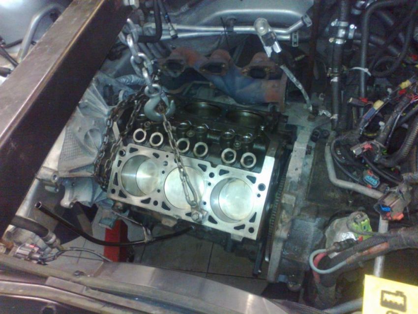

Řeším jednu velice nepříjemnou věc.Dělal jsem kompletní GO motoru na Voyageru 3,8 V6 142kw Rok 2009. Auto mělo chycenou kliku,neuhlídali olej a tak se to chytlo na klice.Klika se nechala přebrousit,jedna ojnice kde se protočily šály se musela opravit přebroušením na větší oko,šálek se vyráběl tzv. na míru.Měnil jsem i pístní kroužky(byly zapečené) a oprava hlav.
Po ujetí cca 3000km se zase znovu objevilo klepání,evidentně zespodu.

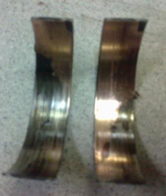

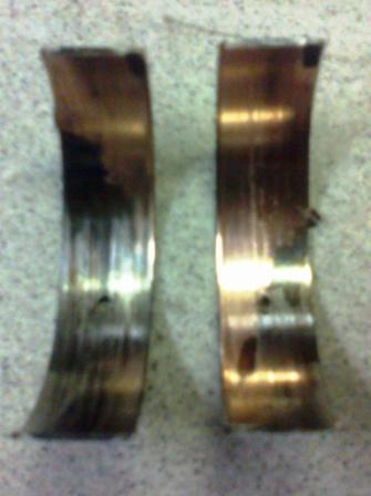

Tak jsem se k tomu autu dostal, jsou chytlé všechny ojniční i hlavní jen ten dělaný šál v první ojnici je v pořádku v ostatních ojnicích byly šály i protočené na povrchu je vidět jako by se to odtrhávalo po částech ve vaně je bronzovo.Myslím si že je to opravdu olejem,že se ,,trhnul" olejový film.
