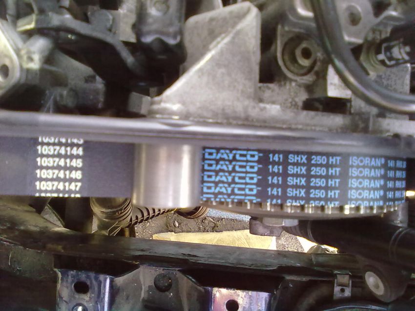

mam delane rozvody pri 149.000km mam na nich 40.000km ale casove jsou tam 6-rok je tam remen dayco zesileny vodni pumpa nova kladky ina staci jenom vymenit remen a nechat to dojet kilometrovy interval vymeny :?

Určitě. Pouze řemen, kladky víceméně nestárnou.
prka
Příspěvky: 1144
Bydliště: Pardubice
Příspěvek od prka »
Zřejmě tam máš tento řemen. Já bych ho neměnil, ale pouze jezdil a kontroloval. Ty řemeny vydrží strašně moc. Sundej kryt, zařaď pětku a na rovince pomalu popotahuj auťák. Dívej se jestli není někde nějaká prasklinka, otřep a podobně. Že by se jeho šíře zmenšila až na 23 mm /jak tomu bývalo u nezesílených řemenů/, to již ani téměř nepřichází v úvahu /pokud s tím nebudeš zacházet jako prase/.
