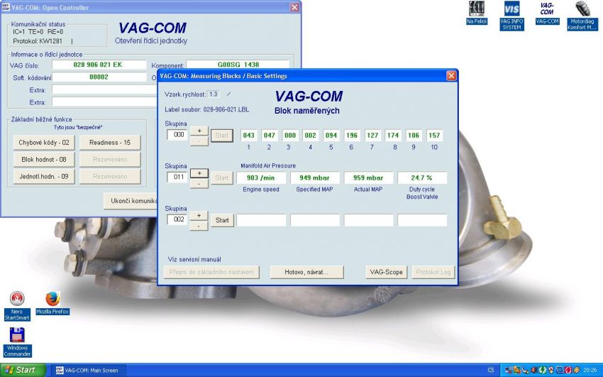

zdravím lidi mám dotázek dal jsem čerpadlo z 66kw TDi na 81kw a mám problém,nastartuju a moptor běží studenej vyborně,malicko se to ohřene a motor cuká kucka možmná jedena na 3 na 2 ,nevíte čím to muže být? mam tu fotky kdyz jsem to napichoval studeny a pak kdyz se to ohřálo a delalo to ten problém ,moc prosím o rady,ujá už si s tim nemuzu poradit nejakObrázek
tak tady jsem vám nahrál jakou mi to dává davku za studena a jakou za tepla

tam mas odpoved skupina 1 pole 2 volnobezna davka 0.4 mg Ti tam vali nafty ako z kybla hodnota ma byt 3 az 4 nalepsie pre tvoj motor da sa to doladit vagom do urcitej miery ked nie tak mechanicky posunut hlavu cerpadla a to smerom od rozvodov...http://dieselpower.cz/forum/viewtopic.p ... db6965fb98
