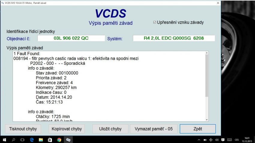

ahoj dneska se mi to ukazalo na passatovi je to motor cba commonrail 103 konkretne viz foto poradi nekdo v cem je problem? mam zkusit nucenou regeneraci? na netu toho o tyhle zavade je strasne malo dikyObrázek
UchoTD
Příspěvky: 3364
Bydliště: B.Bystrica
Příspěvek od UchoTD »
Nutena regeneracia.
Ak nepomoze -vymena dpf+patricne zakladne nastavenie VAGom

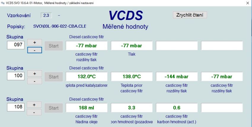

hodnota celkoveho zaneseni je dobra vymena potreba nebude dal sem nucenou a zavada se jiz neobjevila tak uvidime casem predpokladam ze kdyz by byl snimac spatny chyba by se obevila i pri nucene nebo ne?
UchoTD
Příspěvky: 3364
Skontroluj aky je diferencny tlak na volnobehu.pripadne sem daj hodnotu.mala by byt blizka nule
Mitsubishi Outlander 2.2DID
Mitsubishi SpaceStar 1.3MPI
VW T5 lift T6 140kw
Škoda Superb 2.0TDI 4x4
JHBullit
Příspěvky: 482
Registrován: 20 bře 2011, 08:26
Bydliště: Pardubice
Příspěvek od JHBullit »
kterej je to prosimte kanal a pole? na cr motoru sem v tom jeste ztracim...
UchoTD
Příspěvky: 3364
67-73,tam su udaje ohladom dpf.
VW T5 lift T6 140kw
JHBullit
Příspěvky: 482
Bydliště: Pardubice
na tech kanalech sem mohuzel nic nenasel je ten snimac diferencniho tlaku ta hodnota minus 77? nebo sem to nasel neco jinyho?
UchoTD
Příspěvky: 3364
tak ty to máš na iných kanáloch,dobre si to našiel.
už ti je jasné prečo je problém z DPF?
vymenit diferenčný snímač,kontrolovat kabeláž.
a následne ho patrične naučiť VCDSom

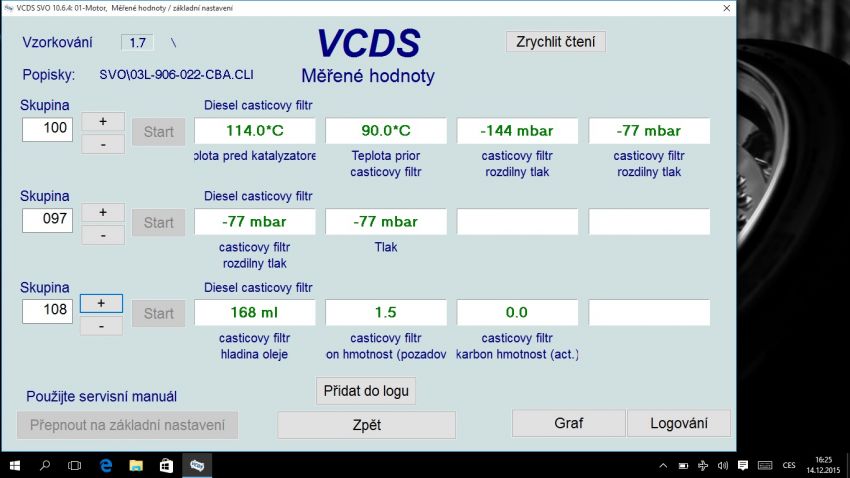

a jakej se prosimte zadava login pro nakodovani novyho snimace po vymene?
UchoTD
Příspěvky: 3364
Napoveda by ti tam mala vyskocit,ale skus 30605 a vypni zapalovanie na 30sec ak to prijme login.
A znovu slontroluj snimac ake ma hodnoty. A rovno prefukni hadicky co idu do snimaca a skontroluj ci niesu poskodene,alebo upchate.

takze novej snimac nakalibrovanej login to prijmulo i sem profukoval kompresorem hadice jen mi prislo ze tomu vzduchu se v nich proudit moc jakoby nechtelo nebo jak to rict a hodnoty jsou stale stejne :( Obrázek
UchoTD
Příspěvky: 3364
kablovačku si prezrel? pri vypnutom motore musí byť 0 na snímači.

kabely ok sou jen tri a vedou hned od snimace do kabiny sou ok prerusene nejsou pri vypnutem motoru ukazuje stlae stejnou hodnotu :(
UchoTD
Příspěvky: 3364
nieje tam "vypnute" dpf?
