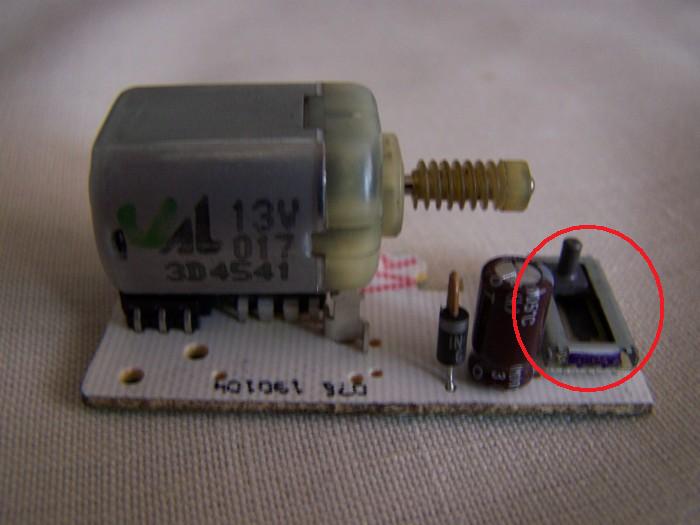

Ten samý problém řeším na Alhambře.U mého auto je to udělané tak,že pokud nefunguje jeden motorek tak nejde druhý to jsem zjistil,tak že jsem jednoho dne rozdělal světlo a vykuchal motorek a zjistil jsem,že je v jednom místě špatný potenciometr v motorku jak jsem ho posunul mimo tu dráhu tak světla začaly fungovat,ale jak se dostal do té polohy co je vydřená tak zase jsou nefukční.Kbyby někdo náhodou věděl číslo toho potenciometru tak by oprava mohla být za pár korun a né za tisíc.Jinak potenciometr v kabině se dá změřit na kontaktech 58b a 58d po připojení měřáku a otáčením kolečkem tak se musí měnit odpor tím pádem je kolečko v pořádku..V kroušku je vadný potenciometr.Obrázek

Motorek mám taky ve světle a kromě vydřeného potenciometru jsem žádné následky zvýšené teploty na motorku ani na plošňáku nenaše.Jak jsem psal výše vše je funkční až na ten poťák..Tak jak to vyřešit?

No-neviděl jsem to rozebraný, ale ¨kdysi se tahové potenciometry opravovaly tak, že se jezdec, který jezdí po odporové dráze, najustoval, upravil tak, že jezdí kousek vedle...na čas by to pomohlo...ale chtělo by to jednu vadnou jednotku a zkusit...

Měl jsem chvíli čas tak jsem vypájel potenciometr a zde je číslo W7D 383D Kdyby někdo věděl kde se dá sehnat tak by se dala provést oprava motorku naklápění světel.

taky jsem to měnil.Zkoušel jsem ten potenciometr trochu splácnout (jako přitlačit do dráhy) a chvíli to chodilo,alene dlouho. Myslim, že jsem za něj dával po slevě asi 400 Kč :( ale když jeden nechodil,takdruhý ano, chodlilo jen jedno světlo...

Ten potenciometr je Panasonic EVAW7 10Kohm.
