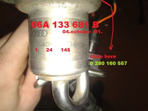

ahojte octa 1 RS 132kw označenie na štekry vstrekovačov čiselne 1 a 2 ... 1ke na štekry pripada vždy čierny kablik čiže usudzujem že to je minus (-) ?. Vdaka za odpoved. alebo ak by mal niekto schemu alebo vedel kde ju stiahnem budem rad vdaka.

1 černy kablik a 2 farebne ja cele auto nemam kupil som iba vstrekovaciu rampu kvôli väčšiemu prietoku vstrekov (217cc) pojde na iny Tbenzin.

tak maš pravdu predavajuci ma oklamal ... vravel že to je z 132kw a podla OEM čisla som pozeral je to s motorizacie 110KW čiže prietok 194cc namiesto 217cc. hajzlik no ale stale je to je dostačujuce pre moj setup. Vdaka za odpovd ohladom tooh čislovania. :)

No nechci ti kazit radost ale RS a normální 1.8T mají stejný vstřiky (noteeth) nejdřív si o tom něco zjisti

ked dam na autodoc.sk 110kw motor ukaže mi vstreky 194cc
a pri 132kw motore mi ukaže 217cc .

ARX,AUM,AUQ
06A906031BA
0 280 155 892
0 280 156 062
0 280 156 061

octaviask píše:ARX,AUM,AUQ
06A906031BA
0 280 155 892
0 280 156 062
0 280 156 061
Nene
0 280 155 892 = 06A906031J 1.8T 154kw APY průtok 269
0 280 156 062 = 06A906031BA průtok 217
0 280 156 061 = 06A906031BA průtok 217
PART NUMBER # "G/MIN @ 3BAR
100% DC" "CC @ 3BAR
100% DC" "IMPEDANCE
Ω" INJECTOR TYPE (EVxx)
280155892 269 393 12 12m
280156061 217 317 12 6.2s
280156062 6.2s
Escalade EXT 6.2 AWD flexfuel
octaviask
Příspěvky: 4112
Bydliště: SK
Příspěvek od octaviask »
No neviem..bosch ESItronic mi zamenil to OE VW cislo za tie 3 ich bosch cisla.
vacsinou im to sedí!
ale mas pravdu ked dam samotne to bosch cislo, ukaze mi to len AUDI TT..
tak to maju asi blbo..
