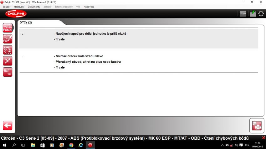

ahoj citroen c3 rok 07 dal jsem novy snimac s kabelem na abs i novy krouzek ale stale pretrvava zavada ostatni kola ukazujou rychlost v poradku ale leve zadni ukazuej stale nesmysl a chyba smazat nejde mam hledta problem treba v jednotce abs nebo vas jeste neco napada dikyObrázek

Vymenil si snímač s káblikom a konektorom alebo celé vedenie až do RJ? Ak nie je problém na snímači (krúžok aj medzera ok) tak pre začiatok by som prepípal komplet vedenie až k RJ či nie je vyskratované medzi sebou alebo na kostru.

vyzera to tak , ze povodnemu snimacu nemuselo byt nic.....
pokial mas preruseny obvod , tak ti otacky kolesa neukaze....
cize snimac a konektor je novy...preverit opak konektoru a kable prepiskat az do rj abs...zaciatok , koniec , medzi sebou a voci kostre....
ked ti tato chyba zmizne a neukaze ti rychlost.....potom preverit vzdialenost a kruzok....
ak chyba nezmizne a konektor abs je ok....tak je abs ko......comu zatial neverim...

od jednotky do kabelu s konektorem proud de to sem měřil ostatní kola ukazuji rychlost dobre jen toto kolo ukazuje neměnnou hodnotu 655km/h :D

Tak si ten snímač připoj dlouhými dráty ke konektoru na druhém kole
a vyloučíš co je špatně.
