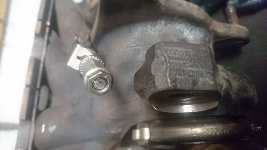

Ahoj, nemáte někdo zkušenosti s regulací turba k03 na motoru AXX, po opravách-zavařením, nastavením tyčky a seřízením opět už po druhé praskla tyčka regulace,nemůže to být únavou materiálu, nebo špatným čipem?Obrázek

To ze praskájî svody je běžné,ale tohle vidím snad poprvé.baňka je Ok není zarostlá?celkove regulace chodí jak ma?

to je nějaká kokotina membrána to táhlo neudělá

baňka ok a regulace chodí jak má,zajímavý, že jak jsem vyříznul novej závit na té tyčce regulace a nastavil to, tak to drží. Zajímalo by mě docela co se tam děje, když při poslední opravě byl prasklej i držák turba(ten spodní plech) a jestli tomu nemohlo pomoct, že byly urvaný šrouby na držáku(silentbloku) motoru a trochu to tam lítalo
