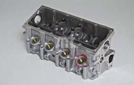

a nemáš vadnú prasknutú tu "kvazi" maticu kde šrobuješ trysku?? mám dojem že som to na jednom 1,7 kedysi našiel a bolo to prasknuté a vydávalo to také zvuky...ak má také dva zárezy oproti sebe do nej ide podložka pod trysku, dala sa odkrútiť a nahradil som ju druhou z inej hlavy a zvuk bol preč....
dreame 7000 , ty jsi na to kápl, taky se mi to stalo u Tipa...Ta matka, do které se dává vstřikovač byla viníkem a přišel jsem na to náhodou...Jsi kluk šikovnej... :D
A musím říci, že jsem podobné klepání odstraňoval u dodávky Peugeota s přímým vstřikem, a jelikož měl téměř milion na hrbu , udělal jsem skoro GO a klepalo to dál a dělat to vstřik klepající v hlavě... :o

ešte to nemá isté, to až ked vyberie, mne sa to už stalo a našiel som to ako píšem na jednom aute a to už bolo všade a neurobili to, stálo to majiteľa veľa penazí, dával sa vstrek, hlava dolu, ložiská atd...a nakoniec táto pi..ovinka to bola, normálne bola prasknutá a robilo to taký hluk.... :D

Na to je asi orig nějaké klíč, jde to nějak doma povolit? :D Aspoň rozměry klíče a vyrobím si ho..

ja som ho vyrobil z ocelovej pasoviny na sirku tej drážky a navaril som na starý opotrebovaný nástavec 1/2 a trhakom som to pekne povolil, nezdalo sa mi to moc dorvaté..
