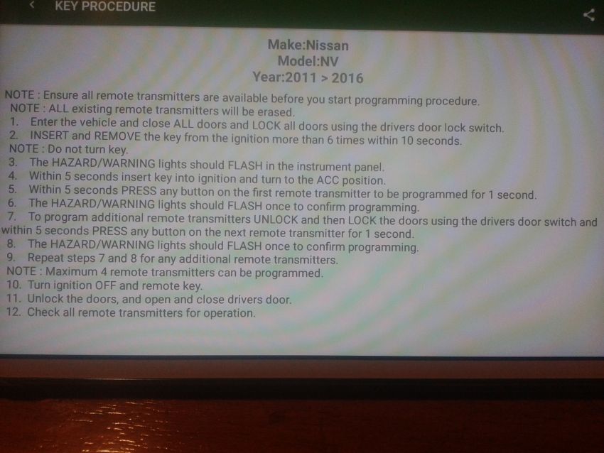

Nemá někdo zkušenost a postup jak spárovat nesynchronizovaný klíč na tomto stroji ?
Přes diag auto vidí signál klíče a označí jako neregistrován.V diag jsem nikde nenašel funkci pro učení dálky,pouze učení immo. V nějakém Nissan manuálu jsem našel nějaký postup ,ale nefuguje ,jiné zdroje uvádí učení pouze přes diag. Má někdo osobní zkušenost?

Dobrej postup čéče, nejlepší je to vyndání a nandání klíče do spínačky 6x za 10sec. to je fofr (rofl)
