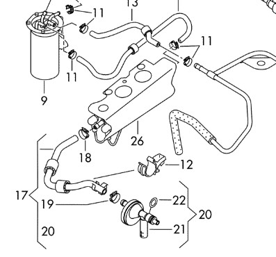

dist01: myslite hadici oznacenou na obrazku cislem 17 a foto na odkazu nize?
https://www.ecstuning.com/b-genuine-vol ... 0130307cc/
dist01
Příspěvky: 1348
Registrován: 29 kvě 2007, 22:29
Příspěvek od dist01 »
jo ta 17 nebo v podstate ti bude stacit ta 21

sakrys objednat se da pouze celek 1k0130307cc nebo samostatne ta priruba - ten filtr je v te hadicce na konci? Nebo v te plastove prirube?
Rayx
Příspěvky: 2674
Bydliště: jz
Příspěvek od Rayx »
laurinek
Příspěvky: 29
Registrován: 14 kvě 2013, 09:15
Příspěvek od laurinek »
tak na netu jsem nasel...
- 03L919824C, na obrazku v prispevku vyse pozice 20, 1.000,-Kc.
https://www.skoda-dily.cz/nahradni-dil/ ... 25000.html
- 1K0130307CC, na obrazku v prispevku vyse pozice 17, 2.000,-Kc
https://www.autokelly.cz/Product/VAG-1K ... 1004556105
foto celeho kompletu ... https://www.ecstuning.com/b-genuine-vol ... 0130307cc/
... vzhledem k tomu, ze hadice na mem aute od pomocneho podavaciho cerpadla k tomu teplotnimu cidlu neni original - tedy ji nekdo jiz v minulosti menil, objednam radeji ten komplet i kdyz je to 2x drazsi :(
