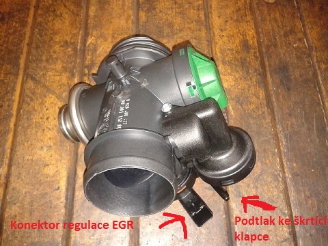

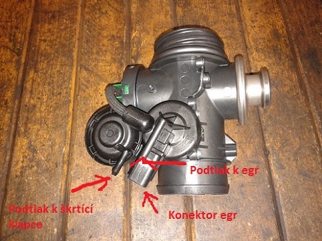

Ještě bych se podíval na egr ventil, tady je typ s přívěrou, na volnoběh je přivřená klapka aby se spaliny lépe recyklovaly a již s mírným přidáním plynu se klapka otvírá, tak jestli není nějaká seklá nebo něco se samotným egr ventilem.
Jenom pro upřesnění, klapku přivírá externí pneumatický ventil a egr ovládá ventil přímo na samotném egr ventilu.
U tohoto motoru to automaticky zaslep, ten ventil motoru jen ubližuje..Tohle mělo i Vento, a tam to takhle škubalo..

takze mam zaslepit egr ventil? kde ho vubec u tohodle motoru najdu?zepredu jde nejaka klapla.
