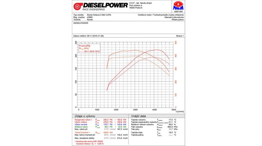

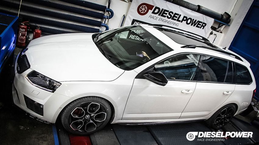

Nejprve provedeme vstupní diagnostiku vozu. Následuje vyčtení sériových dat, jejich analýza včetně případné aktualizace na nejnovější softwarovou verzi. Poté přistoupíme k úpravě dat v řídící jednotce, kterou završíme zkouškou na válcové zkušebně pro ověření parametrů. U tohoto vozidla bylo dosaženo konečných 220 PS a 437 Nm (točivý moment byl optimalizován vzhledem k převodovce DSG). Doporučujeme také deaktivaci funkce StartStop!

zvýšení výkonu až o 36 PS a 56 Nm
