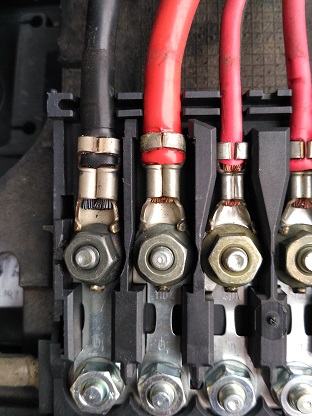

Zčernalý drát mínusu - řešit/ neřešit?
OťasTDi
Příspěvky: 4917
Bydliště: Děčín
Příspěvek od OťasTDi »
Má smysl ho vyměnit? A pokud ano, tak dá se koupit ve škodovce? A kam vede druhý konec? Díky...O1 TDi 81kw ASV 2004

Příspěvek od Marek77 »
Vůbec bych to neřešil. To je podle mě od alternátoru.
Nemusí se jednat o žádný problém. To je prostě povrchová patina mědi. Kdyby se to hřálo, tekla by jako první izolace. A ta je evidentně netknutá.
Že ale ty ostatní to nemají...a evidentně je to od ohřátí...Matky podotahovány cca před 3 roky a drží...Zkusím na něj sáhnout minutu po studeném startu když ještě jedou žhavky, jestli není horký
Teplo v tomhle případě je nasnadě - teče tam největší možný proud ze všech těch vodičů tam.

Jen OT: to je drát plusovej ne??
ROMEK
Příspěvky: 5744
Bydliště: SK Záhorie
Příspěvek od ROMEK »
to je plusový kábl akurát černej farby. teraz si niesom istý či z alternátora alebo prívod do poistkovky v kabíne. určite poriešiť je tam velký prechodový odpor a hreje sa.

Jo je..
Bejvá tam přechodovej odpor a kabel se hřeje, hlavně na konci. Pomůže to rozdělat, pořádne očistit, případně zkrátit a nalisovat nové očko. Pak to bude v pohodě. Tohle ještě není hrozný.. kolikrát to roztaví ten plastovej box..
Nebo vyměnit celej kabel.. je to od alternátoru

Příspěvek od Tomas6 »
Je od alternátoru, chce to řešit. Už jsem viděl jednu octu která od toho blafla.

Příspěvek od Slavkov »
Přesně tak, zkrátit a nalisovat nové oko. 8)

Příspěvek od favo »
Nový originál stojí nesmysl, takže nejlépe si jej nechat vyrobit.

Příspěvek od standa123 »
vyrobíš i sám... ;)

Příspěvek od Pája 19 »
Proletovat a je to svatý.

Příspěvek od Woko_O »
Však je to kabel na poměrně vysoký proudy. Proletovaním ten odpor ještě zvýšíš.. proto se na tyhle kabely oka lisujou, neletujou. Neni to efektivní a spíš to škodí..
Vyčistit, zbavit oxidace, zalisovat nový.. nic víc s tim, krom novýho, dělat nejde..
Cin na to nechytne

Příspěvek od Marek001 »
Toto stačí zalisovať, ale ja niekedy silné káble (napr. na ukostrenia motora a pod.) pre istotu preváram aj mosadzou a nikdy nebol problém.
