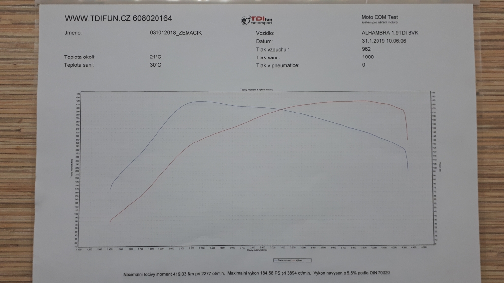

Tak jsem se konečně dočkal, AL trysky, GT 1756, celé vedení a výfuk origo,jsem velmi spokojený :) Obrázek

hezké! IC a spojka série?

Nebola zbytočná tá 1756?

Jj, ic origo, spojka sachs 240mm nová, a turbo je možná velké ale chtěl jsem ho.......

Naprosto krásné a hlavně plně využitelné :) To musí jet moc hezky

Pěkný, co je limitem?

trysky jsou v rodině 8 let, ale co bylo dřív nevím, čili nebudou zřejmě v ideální kondici, měl jsem je na předešlém passat 3C BMP a též jsem skončil na 193 ps, turba mám vždy na cca 220, ale tady ještě si myslím bude problém úzké vedení tlak. Vzduchu, malý cooler, možná malý výfuk. Ale podotýkám, že v zrcátku nevidím ani náznak kouře, až mě to děsí....... :)

Luxusní průběh výkonu.... ;)
