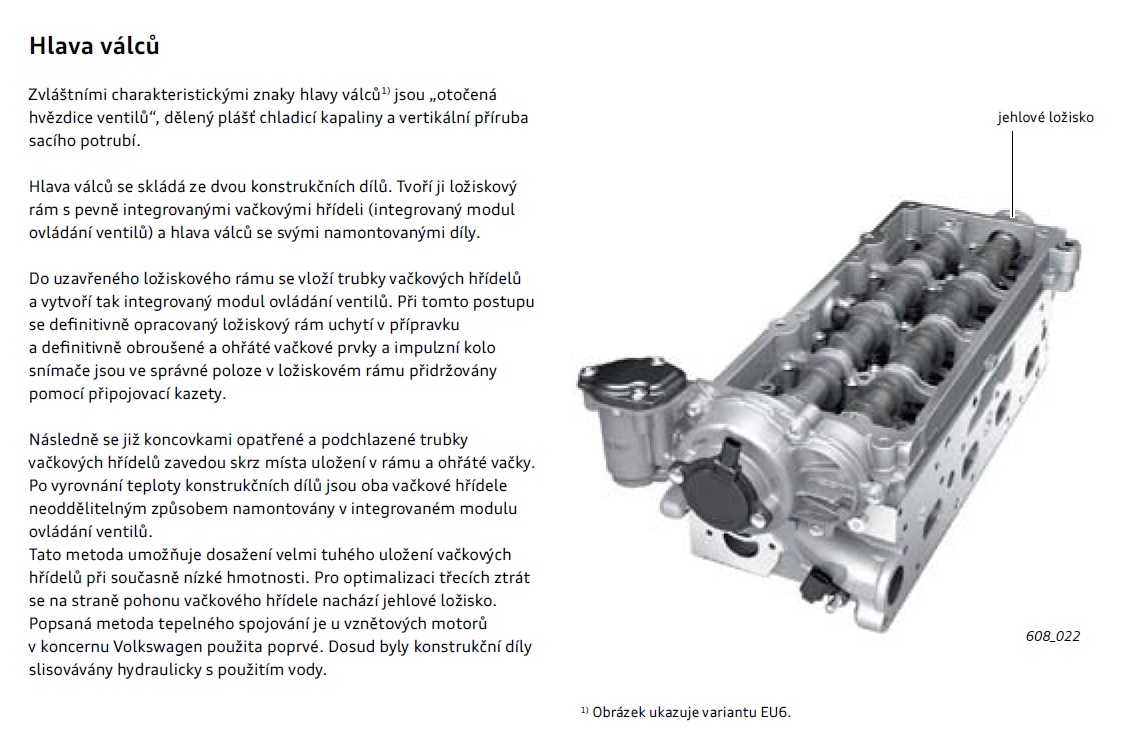

Jezdit dokud je to mladý, s nájezdem to bude s opravama problematický ...
Vačkové hřídele se nesmí demontovat jednotlivě.
V případě opravy je třeba vyměnit kompletní skříň vačkových hřídelů.
U EA211 jsou vačkové hřídele součástí vrchní skříně, platí jak pro 1.2 (CJZA, CJZB), tak 1.4 (CHPA, CWPA) ...
pro 1.2
04E103469Q do 13.5.2013
od 13.5.2013 04E103469AJ, nahrazeno 04E103469BH, nahrazeno 04E103469BP ...
https://www.instagram.com/p/BvONFjqlujE/

Hele to psali i u klasiky AUA,AUB a jak se to opravuje...

Taky bych to tak viděl, ono se toho nesmí :)
Měli by spíš poučit lidi, co je a co není určené do města..Reklama je láká hlavně spotřebou a popisuje kosmické vlastnosti , ale nikdo jim v showroomu neřekne, když vidí babičku s dědečkem nebo obtloustlého líného čehůna, která študuje hlavně kolik to žere, aby se zeptali, jak budou auto používat a poučit je, že to není na cestu z horní-dolní na hřbitov a zpátky..A opravit půjde všechno, šikulové to zvládnou, vždyť v podstatě firmy zakazují brousit i hlavy, ale na to se prdí a jak to jezdí... :)

no na naftách EA288 je to taky tak a nemyslím, že u jiných automobilek to bude o moc jinak

Ano, EA288 jsou prvními průkopníky tohoto modulárního systému u dieslu

Peknej popis, díky, od tebe se člověk vždycky dozví něco zajímavého :)

Horší je pokud je to opravdu nerozebíratelné a musíš koupit komplet hlavu i s vackama,to je pak pruuuuuuser
Předpokládam že ceny budou přímo zdrcující
