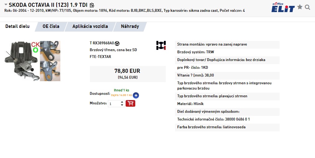

Zdravim na oct 2 - 1.9 tdi BJB som si menil PZ brzdovy strmen lebo nebrdzila rucna, po nahodeni ovzdusneni som sa bol previest, pri jazde po prvom stlaceni ide pedal skoro na podlahu a po 2-3-4-5tom sliapnuty je zase tvrdy ako skala, mal uz niekto takyto problem? mal som akurat zmacknutu brzdovu hadicku aby nevytiekla kvapalina, strmen tam isiel tento
