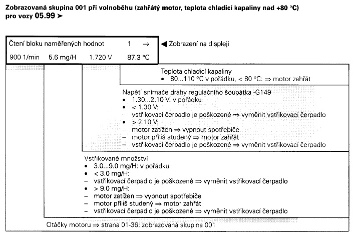

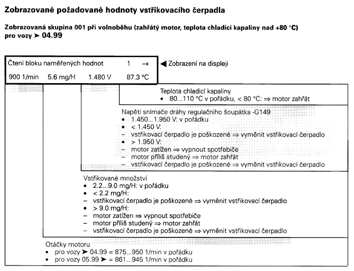

Jen pro doplnění info výrobce k 81kW (AHF, ASV)
vs. info z VCDS labelů ...
AHF
001,0,Einspritzmenge
001,1,Motordrehzahl,(G28),Sollwert (Leerlauf): 860...940 U/min\nSollwert (Volllast): 2800...4000 U/min
001,2,Einspritzmenge,,Sollwert (Leerlauf): 2.0...6.0 mg/Hub
001,3,Geber (G149) für,Regelschieberweg,Sollwert (Leerlauf): 1.250...1.700 V
001,4,Kühlmittel-,temperatur (G62),Sollwert (Warm): 80.0...110.0 °C
ASV
001,1,Motordrehzahl,,Sollwert: 861...950 U/min
001,2,Einspritzmenge,,Sollwert: 2.2...9 mg/Hub
001,3,Spannung Geber,Regelschieberweg,Sollwert: 1.30..2.10 V
001,4,Kühlmittel-,temperatur,Sollwert: 80...110 °C
AFN/AVG
001,1,Motordrehzahl,,Sollwert (Leerlauf): 777...910 U/min
001,2,Einspritzmenge,,Sollwert (Leerlauf): 2.2...9 mg/H
001,3,Spannung G149,Regelschieberweg,Sollwert (Leerlauf): 1.45...1.90 V

Díky za rychlý hledání v dilenský příručce.
A neznáš náhodou způsob, či kód pro vstup do VAG, aby se daly volnobběžný otáčky nastavit i u ASV na to tabulkový minimum = 861ot./min.?
Nám to nižší hodnotu než 882ot./min. nechtělo pustit.
Rayx
Příspěvky: 2674
Bydliště: jz
Příspěvek od Rayx »
Nevím a tohle bych opravdu neřešil, vždyt ono mít velmi nízký volnoběh taky není pro motor zdravé ;)
Jen trochu posouzení, máš krásných 882, interval je cca 861 až 945, nejsi tedy ani v polovině (903), ale právě jen ve čtvrtce od minima, nešahej na to, co je nyní v pořádku ;)
