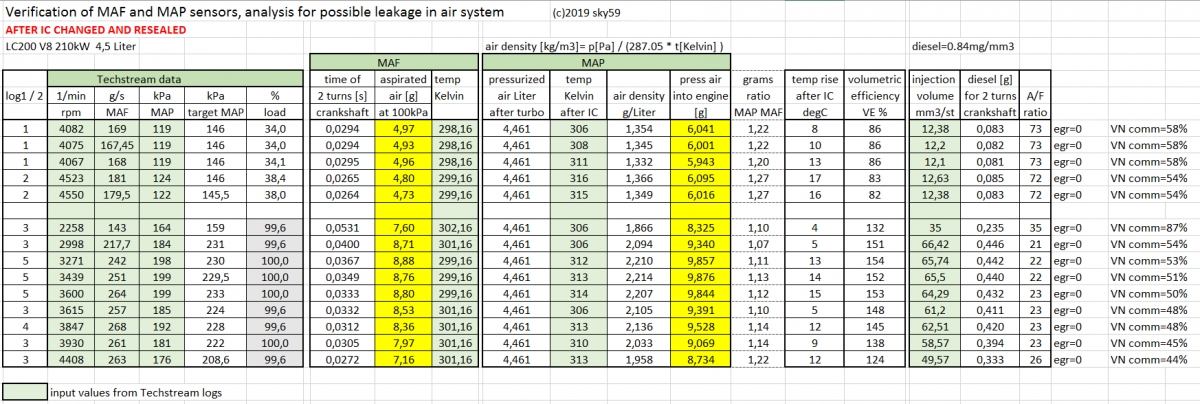

Tak tu mam vysledky merani po vymene IC a pretesneni. Povodny majitel zrejme z dovodu ze uz vtedy IC nejako fucal aj ked nie vela, tento zhodil, nic neurobil a kedze nemali nove jednorazove kovove tesnenia tak tam vratili nefunkcne stare a dopadlo to ako to dopadlo, vid foto nizsie
merania pred vymenou:
merania po vymene:
Vidno, ze pomer A/F sa nezmenil, pretoze RJ v dobrej viere, ze vsetok vzduch co presiel cez MAF je aj v motore.
Podstatna zmena je v tom, ze tlak v IC MAP sa dosahuje o 20kPa vyssi, a co je najdolezitejsie auto takmer vobec nedymi pri pridani. Pri normalnej ustalenej jazde to nedymilo ani pred tym ani teraz.
Pretrvavajuci problem je, ze stale sa nedosahuje ziadany tlak v IC MAP. Vidno, ze VN command sa uz pohybuje po jeho maximalnej povolenej hodnote, normalne by mal byt nizsi az o 5..10%
Najvacsia prdel je to, ze podla "manika" co robil ciernu pracu a ja som dohliadal tak pri skusobnej jazde bolo auto uz OK aj ked mne merania hovoria nieco uplne ine.
A to si mylim, ze vacsina ludi nema ani sajnu v akom stave auta vlastne maju.
A takto to vyzeralo ze co na mna vyskocilo ked sme zhodili IC:
merania po vymene:
